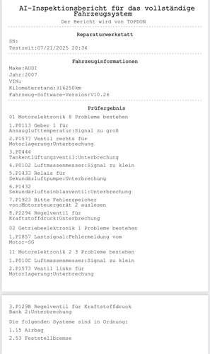

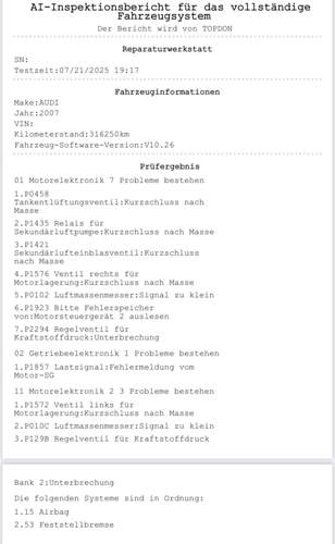

hallo liebe gemeinde,
habe folgendes Problem, suchfunktion hat leider auch nichts ergeben.
Also bei Vollgas fahrten schreit bei mir das EPC und geht in den Notlauf.
Dreht dann nur noch bis 3000 1/min.
Angefangen hat das ca. vor 2 Monaten als ich von der Ampel vollgas gab und dann EPC aufleuchtete.
Dachte mir nichts und habe an der nächstmöglichen Stelle das Auto aus und wieder an gemacht.
EPC weg.
So gut so schön kam dann 2 Wochen später die Motorkontrolleuchte dazu.
Die ging aber nach 1ner Woche wieder aus.
Das mit dem EPC blieb bestehen Vollgas = EPC.
Noch 1 Woche später ging wieder die Motorkontrolleuchte an.
Jetzt dachte ich mir Fehlerspeicher auslesen. Kollegen angerufen und ausgelesen.
Folgendes kam raus:
N145 Motorlager rechts, Unterbrechung (Statisch)
und System- Raildruck zuhoch (sporadisch)
Fehlerspeicher gelöscht und wieder
nur N145 Motorlager rechts Unterbrechnung (Statisch)
mit Motorkontrolleuchte die 1 Woche an blieb und wieder verschwand.
Heute wieder Vollgas gegeben und das selbe Spiel --> EPC ohne Motorkontrolleuchte.
Kann das Motorlager in einer Form mit dem EPC zusammenhängen?
Und speichert der Computer die Ursache die das EPC auslöst auch im Fehlerspeicher ab?
Vielen Dank im vorraus

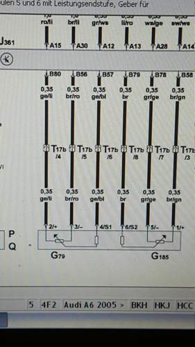

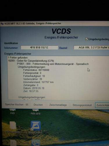

Hallo will mich auch zu diessm problem melden ich habe einen Audi a6 4f 3,2 quattro bj 2005 ich habe das problem der wagen einfach in den notlaif geht und dann epc esp motorkobtrollicht und manchmal auch die parkbremse aufleuechtet fehler code gibt mir immer an geber für gaspedalstellung g79 ich habe die drosselklappe getauscht angelernt gaspedal neu und angelernt und zu letzt mal noch den bremslichtschalter gewechselt hat jemand erfahrung mit diesem problem weiss langsam nicht mehr weiter. Wenn ich ihn ausschalte geht wieder ohne probleme dauert aber nicht lange bis wieder alles aufleuchtet

Habe mal soeben geschaut.....
Also es gehen vom Gaspedalsteller insgesamt 6 Leitungen ab die direkt zum MSG führen.
Also kein Masseproblem.

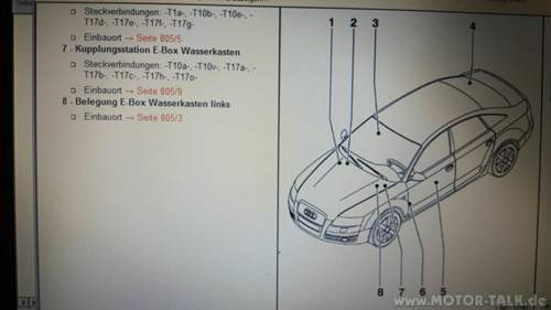

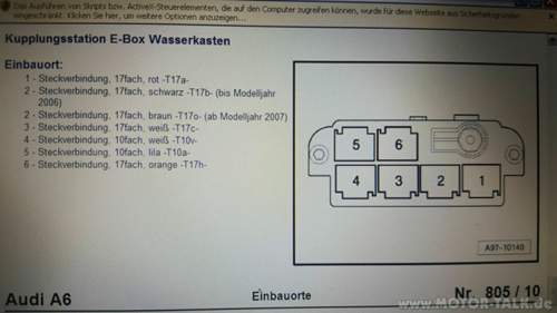

Gewissheit bekommt man nur wen du die bis hin ins MSG auf Durchgang prüfst. Ebenso die Steckverbindung zum MSG prüfen auf ggf. verbogene Pins.
Und die EBox ist auch noch dazwischen. Da gibt es auch eventuell Fehlerquellen bezüglich der Steckverbindung.
Stromlaufplan
Themenstarteram 7. Dezember 2018 um 14:15
Ebox ist die Nummer 7 inkl. der dazugehörigen Steckerbelegung.
Hoffe du kannst die Stromlaufpläne lesen
