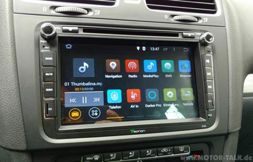

Wahrscheinlich wäre es besser diesen Beitrag als Blog Artikel rauszubringen. Immerhin ist er für alle VW Fahrer relevant, die sich ein EONON GA5153F, oder ein baugleiches Gerät anschaffen möchten. Mit welchen VW Fahrzeugen das Gerät kompatibel ist kann der Herstellerseite entnommen werden. ( Link zum GA5153F )
Nun starte ich mal mit meinem Erfahrungsbericht, ich hoffe er langweilt euch nicht zu sehr 😁

Zunächst mal war bei meinem EONON Navi ein Aktiver Antennen Adapter (Fakra Adapter mit Phantomspeisung) für die original FM-Antennen dabei. Diesem lag ein „Stromdieb“ bei. Man musste ihn also noch mit dem „Zündungsplus“ (hier als ACC gekennzeichnet) verbinden. In meinem Fall habe ich dazu ein stück vom Zündungsplus des EONON Adapterkabels abisoliert und das Kabel vom Fakra Adapter angelötet. Von diesen Stromdieben halte ich nicht so viel.
Außerdem habe ich die beiden Kabel für die USB Eingänge des Radios noch ins Handschuhfach gelegt, da diese sonst nicht zugänglich wären. Das wird im Einbauvideo von EONON leider überhaupt nicht erwähnt.
Der AUX Eingang vom Fahrzeug sollte übernommen werden. Das klappt, wenn im Auto vorher nur ein AUX IN und KEIN MEDIA IN vorhanden war. In meinem Fall mit MDI musste ich hier Änderungen durchführen und habe mir extra dafür einen Adapterstecker gebaut. Den Thread dazu gibt es hier:
AUX Eingang Übernehmen
Leichter tut man sich natürlich, wenn man einfach ein weiteres Kabel für AUX mit ins Handschuhfach legt, falls man, wie Ich auch, nicht darauf verzichten möchte. Ansonsten stellt der Einbau wirklich kein großes Problem dar und ist für einen „Anfänger“ in ca. 2 Stunden machbar.

An sich gibt es nichts einzurichten. Von Haus aus werden die Lenkradtasten unterstützt, die Klima-Anzeige wird im Display angezeigt. Es sind Apps für die Musikwiedergabe, Radio, Dashcams, Rückfahrtkamera, Bluetooth Freisprechen und viele mehr vorinstalliert.
Die Bedienung erfolgt über das Multitouch Display. Dieses ist extrem reaktionsfreudig und lässt sich wirklich gut bedienen. Allerdings ist das Display sehr weit in die Tiefe eingerückt, sodass am Rand des Displays die Bedienung etwas fummelig wird. Die Helligkeit des Displays reicht auch an hellen Tagen noch aus. Einzig bei direkter Sonneneinstrahlung aufs Display kann man es nur noch schwer ablesen. Leider fehlt dem Radio auch der Lichtsensor, weshalb ich die App „Darker Pro“ installiert habe, mit der das Display automatisch zu einer eingestellten Zeit abgedimmt wird. Sonst ist es bei Fahrten in der Dunkelheit wiederum viel zu Hell und jedesmal Regulieren macht auch keinen Spaß auf Dauer.
Im Folgenden möchte ich hier kurz auf einige vorinstallierte Apps eingehen.
Zunächst zur Navigation:
Vorinstalliert ist nur Google Maps. Dessen Offline-Navigation ist leider nach wie vor nur unzureichend, zumal Karten nur auf dem internen Speicher installiert werden können. Das EONON Gerät verfügt aber nur über 1GB internen Speicher! Sodass man darauf angewiesen ist Apps und alles weitere auf dem Internen Flash Speicher zu sichern, hier stehen 14GB zur Verfügung, alternativ auf externer SD Karte.
Ich selbst hatte zunächst Navigon über die Amazon Underground App installiert. Leider läuft diese App nicht auf dem EONON, Sprachansagen werden teilweise ausgelassen usw. Auch der Navigon Support konnte mir nicht weiterhelfen.
Letztendlich bin ich nun bei der kostenlosen App „HERE - Maps“ gelandet. Hier gibt es Offlinekarten für die ganze Welt kostenlos zum Download. Ich hatte die App nun schon mehrmals im Einsatz und bis jetzt hat sie tadellos funktioniert. Im Prinzip genauso gut wie die Navigon App. Nur die Aussprache von Straßennamen bei der Navigation fehlt. Alternativen wären z.B Sygic, was laut EONON problemlos laufen soll. An dieser Stelle möchte ich auch mal den hervorragenden Service von EONON in Hongkong loben. Auf meine Mails, auch wegen des Problems mit dem AUX In, erhielt ich immer innerhalb von 24 Stunden eine sehr freundliche Antwort.

Fazit:
Das Radio ist auf jeden Fall für all diejenigen zu Empfehlen, die wenig ausgeben möchten und trotzdem auf nichts verzichten wollen. Dabei ist klar das man einige Kompromisse eingehen muss.
Jemand, der auf der Suche nach einem 1:1 Ersatz für ein RNS510 ist, wird hier nicht fündig. Dazu müsste das ganze einfach etwas ausgereifter sein. Für jemanden der gerne bastelt und gern mal was neues ausprobiert ist es aber perfekt geeignet, wie ich finde. Ich möchte hier auch absolut keine Werbung für das Teil machen, nur mal einen Einblick geben. Viele schreiben von Vornherein „China-Schrott“ und das ist ja nun nicht ganz richtig. Aber ich denke mein Bericht bringt das ganz gut rüber und zeigt auch die Schwächen. Ich persönlich bin alles in allem sehr zufrieden mit dem Teil, auch wenn ich durch die Bestellung in China viel zu viel dafür bezahlt habe… Im Anhang noch ein paar Bilder vom Radio und den Apps.

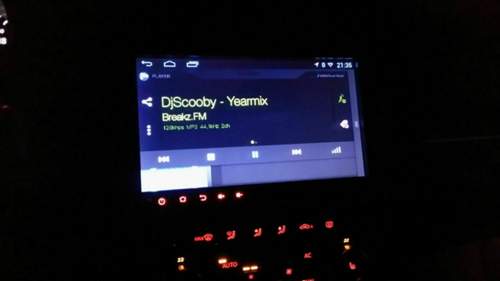

Also ich hab ja jetzt 1 jahr das kenwood DNX525DAB was mich zunehmend immer mehr aufreget, nun hab ich ja seid Samstag dieses Radio eingebaut http://pages.ebay.com/.../?... und bin mehr als begeistert, Versand kam mit dpd aus UK somit kein Zoll usw. Ich hatte vor 2 Jahren schon mal so ein ähnliches wie thomas_g6 das hat mich auch mit Zoll um die 450 gekostet davon war ich schwer enttäuscht.
Auf dem xtron hab ich nun schon mehrere Sachen installiert und alles läuft flüssig und zuverlässig unter anderem navigon von der Amazon Underground App in der absoluten Vollversion auch nach Neustart spielt die Musik dort weiter wo sie aufgehört hat, klang ist für meine empfindlichen Ohren an meinen Pioneer frontsystem inkl subwoofer gut.
Anbei noch ein paar Bilder ich hoffe es klappt mit dem hochladen 😉 ich hab heute schon das 2 für mein Bruder seinen B7 bestellt.
Achso wir hatten alle original am Anfang das rns510 drin.
Musste die Bilder erst verkleinern
Img-mt-1114881824991013469-20160424-161027-1600x900
Img-mt-2065636014475310516-20160424-161711-1600x900
Img-mt-4944320586713535763-20160424-171038-1600x900
+2
Hier noch Bilder von der Canbus Anbindung
Img-mt-7157377361952913581-20160424-171544-1600x900
Img-mt-8221833027224280966-20160424-171603-1600x900
Img-mt-4169177798299706045-20160425-201945-1600x900
