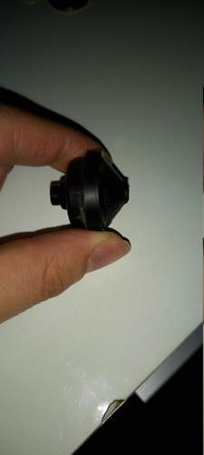

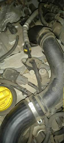

Guten Abend,
heute Früh ließ ich einen Ölwechsel durchführen. Bei der kleinen Inspektion (hat auch einen Urlaubscheck gemacht) ist dem Techniker aufgefallen, dass ein Entlüftungsventil für den Schlauch abgebrochen ist. Er hat es versucht, wieder miteinander zu verkleben, ohne Erfolg.
Ich fuhr dann in meine Lieblingswerkstatt und die meinten, dass Teil würde 60€ kosten und der Mechaniker würde eine gute halbe Stunde brauchen.
Ich fragte ihn, ob das so gravierend ist, und ob ich auch längere Strecken fahren könnte. Er meinte, dass ich es bald machen lassen müsse. Die zweite Frage hat er nicht beantwortet. Und wir fahren morgen schon mal zu einem CT-Institut, das eine halbe Stunde von unserem Wohnort entfernt liegt!
Im Anhang findet ihr das abgebrochene Ventil und den Schlauch. Ist es eine große Gefahr? Kann der Motor dadurch kaputt gehen?
Wir fahren am Freitag von Österreich nach Deutschland...die Strecke ist natürlich weit.
Auto: Renault Clio 4 Grandtour Tce90
Danke im Voraus.

Das scheint zur Unterdruckversorgung zu gehören. Das kann abgasrelevante Folgen haben, evtl eine Steuerung des Turboladers und die Bremskraftunterstützung betreffen. Ist doch keine große Sache. Rasch machen lassen bevor man unterwegs mit irgendwelchen Fehlermeldungen liegen bleibt oder beim Bremsen in eine blöde Situation kommt.

Damit würde ich nicht alzulange so rumfahren. Zum einen wird da nun Falschluft angesaugt und zum anderen kann da auch Ölnebel austreten.
Den Motor wird es nicht unbedingt Schädigen, es kann aber zu Fehlermeldungen und einen Ölverschmierten Motor kommen.
das ist eine 5 minuten arbeit ,kannst du selber machen .wenn es dringend ist ,hole dir das teil vom verwerter ,man sieht auf dem bild leider nicht wo die leitung anfängt und aufhört ,

Das Teil hat die Teilenummer 118267331R, wird als Leitung CJ14 geführt, kostet 130 Euros und hat eine Richtzeit (aus und Einbau) von 0,2 AW als Komplettarbeit. Also 20 Minuten. (1 AW ist eine Stunde)
Es ist ein Teil der Motorentlüftung, es hat 4 Anschlussstellen am Motor und es gibt das Teil nur Komplett und sehr wahrscheinlich auch nur bei Renault.
