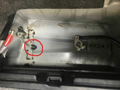

ist das normal das der Entlüftung schlauch unten so geknickt ist? Ich finde das Loch ist etwas falsch platziert, eigentlich gar nicht möglich den Knick zu vermeiden, wenn man die Batterie in den Halter schiebt, oder hat die BMW-Batterie da eine Aussparung? Bedanke mich für Antworten im Voraus.

Da hat sich einer was selbst gebastelt.Der eigentliche Ausgang der Entlüftung für die Batterie liegt weiter zum Ersatzrad hin,ziemlich genau unterhalb des Längsträgers der Batterieabteil von Reserveradabteil trennt.....leider habe ich davon nie ein ordentliches Foto geschossen,weshalb ich jetzt nix zeigen kann.

Das ist ein heißer Anwärter auf den Preis für die dämlichste DIY-Konstruktion. Stellt sich nur die Frage: Wieso macht man das?

Danke, könnte Anschluß hier sein, ich habe die Stelle mal mit einem roten Pfeil gekennzeichnet? Oder wo meinst Du?
Batteriefach E36
Vielleicht,ich habe da nicht oft nachgeschaut,meine aber bei Blick direkt von oben wie hier im Bild,sieht man das Ding nichtmal ansatzweise.

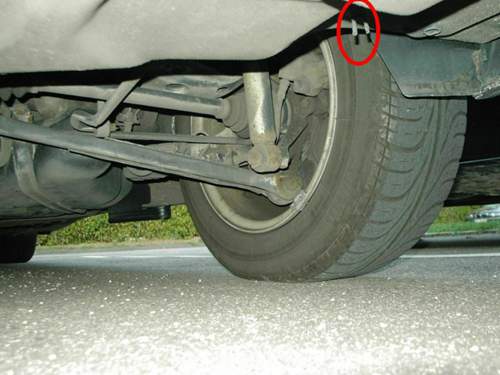

Man sieht die Tülle aber,wenn man unten neben der Reserveradmulde nachschaut,da habe ich auch ein Bild dazu.

Es ist das Loch, der Stopfen war noch drin, verstehe nur nicht warum da jemand das andere Loch gebohrt hat, macht überhaupt keinen Sinn, jetzt habe ich es gerichtet und kann wieder ruhig schlafen. Danke nochmals.

Genau so sieht es jetzt bei mir auch aus, 2 Schlauchenden kommen unten raus, wobei der eine jetzt ja keinen Sinn mehr macht, der Äußere ist der welcher bei mir an der Batterie angeschlossen und abgeknickt war, also denke ich du hast dieses Loch auch, nur wofür?

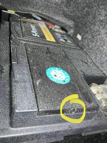

Könnten es diese beiden Löcher sein wie auf den Bildern zu sehen? Oder ist da normal immer nur ein Loch an der Batterie?

Es sind diese Löcher und eines davon wird an den Schlauch angeschlossen,das andere bleibt verschlossen. Schlauch bekommste bei Leebmann für kleines Geld, das Winkelstück benötigst du auch noch für den Anschluß an die Batterie.
@andi050463
Warum einer der Vorbesitzer durch den bereits vorhandenen Stopfen (den man einfach ersetzen kann,gibts bei BMW) noch n Loch gestochen hat,um den Schlauch dann da rauszuführen,weiß ich ned.....er war evtl. zu faul zum suchen.....
Warum das Loch da ist,ist schnell erklärt und es ist übrigens ab Werk da drin,da wurde nix nachträglich reingebohrt.
