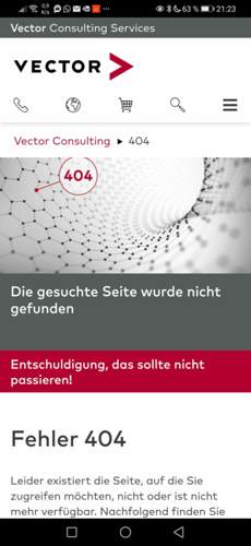

Zumindest was ich aus dem link entnehmen kann,
Klicke ich drauf, kommt folgendes, siehe Foto, zu deiner Frage, ja kenne ich, spiegelt recht gut die Zuverlässigkeit der aktuellen VW Software wieder. FEHLER 404 😛
"Entschuldigung, das sollte nicht Passieren"
Der Hersteller ist mir meine ich ein Begriff, da ich aktuell nach einen lade Controller gucke, der iso15118 ideal - 20 Supportet, damit ich plug and Charge auf true Codierung kann um zu testen ob es zuhause klappt, ohne Schlüssel, rfid oder Handy.
Bei mir funktioniert der Vector-Link problemlos. Ansonsten findest Du das Thema, wenn Du nach CSMS und SUMS suchst. Ein Auto wird zukünftig mit einem definierten, protokollierten und nachweisbaren SW-Stand (inklusive Datensatz und Kodierung) ausgeliefert und dieser darf nicht manipuliert werden, ansonsten erlischt die Typprüfung. Das wird viele Änderungen, die heute möglich sind, illegal machen.
