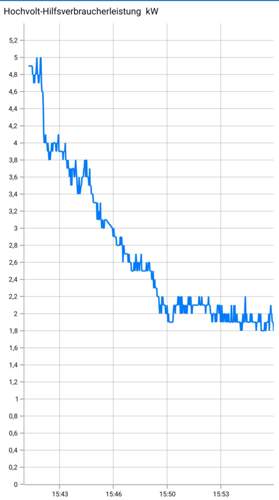

Wie hoch der absolute Mehrverbrauch ist, hängt zum Großteil von der Fahrzeit und der Durchschnittsgeschwindigkeit ab. Das Diagramm zeigt die Nebenverbraucherleistung einer Kaltstartphase bei rund 0 Grad (ID.4 mit WP, Batterieheizung ist dabei nie an).
Fährt man bspw. immer nur 5 Minuten und stellt dann wieder ab, hat man permanent eine Nebenleistung von 3-5 kW. Später sinkt die auf 2 kW und noch später auf 1,5 kW. Bei -5 Grad bleibt sie bei so 2 kW und leicht drüber.
Heißt, wer länger fährt, hat durchschnittlich rund 2 kW Zusatzleistung für Heizung usw., macht 2 kWh pro Stunde Fahrt. Fährt man in der Stunde 100 km ist der Mehrverbrauch also 2 kWh/100 km. Fährt man nur 50 Kilometer, sind es 4 kWh/100 km, bei Stadttempo also auch schnell mal 6, 8 oder noch mehr kWh/100 km.
Heißt auch, auf der Langstrecke Autobahn ist der Mehrverbrauch eher klein und überschaubar (bei wärmeren Temperaturen sind die Nebenverbraucher zudem ja auch nicht Null).

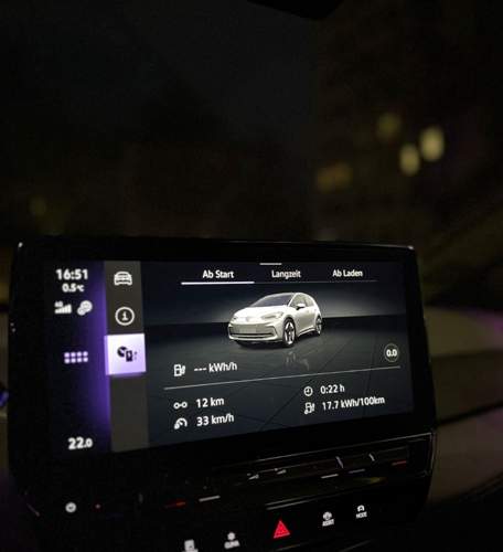

Das sind die Werte die mein Bordcomputer ausspuckt
@rofd schrieb am 14. Dezember 2023 um 21:16:33 Uhr:

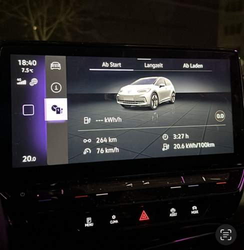

Tja, selbst bei etwas längeren Strecken und moderater Fahrweise (Eco) komme ich jetzt selbst bei milden Wintertemperaturen (6-8°C) nicht weit unter die 20kWh/100km. (Siehe Foto)
Winterverbrauch ID.3
Ist doch ok?

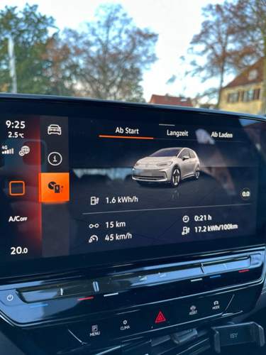

Also ich muss euch jetzt leider enttäuschen: Die Formel wie ich auf diese Verbrauchswerte komme habe ich auch noch nicht gefunden.
Mal nutze ich das vorheizen per App, mal fahre ich einfach so los.
Aber ich möchte mir darüber auch kein Kopf machen um Ehrlich zu sein: Ich kann in einem warmen Auto ohne Witerjacke oder sowas komfortabel fahren und komme auch bei - Temperaturen ca. 250 - 300 km weit. Das finde ich völlig gut für nen 58 kWh Akku.
Einstellungen sind immer gleich: ~ 21 Grad im Auto, Spiegelheizung, Comfort, normale und entspannte Fahrweise in B.
Der Verbrauch hat sich jetzt bei meinen normalen Strecken in der Stadt und Umland so zwischen 19,5 um den Frostpunkt und ~ 18 kWh bei den aktuellen Temperaturen eingependelt.
Also scheinbar bringt die Wärmepumpe im Facelift mit 3.7 doch was 🙂

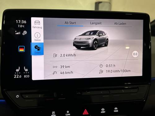

Angefügt nochmal zwei weitere Screenshots:
1. wieder mein ID mit Wäremepumpe
2. der First Edition vom Autohaus den ich zur Überbrückung gefahren bin
Gut
Schlecht
