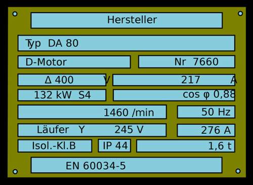

@MannyD schrieb am 07. Feb. 2022 um 10:39:36 Uhr:
Ist das wirklich so? Gerne nimmt man beim E-Motor die Aufnahmeleistung, ist einfacher und bequemer anzugeben.
Ja, ich packe dir mal ein Typenschild von einem Industrie Drehstrommotor im Anhang.
Zum Typenschild
132kw Leistung an der Welle.
Spannung 400V
Strom 217A
Aufgenommene Leistung U x I x 1,73(wegen 3 Phasen) 400v x 217A x 1,73 = 150,16kw Aufnahme.
Auch im Modellbau ist das so, bin da zwar schon länger nicht mehr aktiv und hatte nur mit normalen Kohle Motoren zu tun, brushless war damals gar nicht vorhanden oder eher die Ausnahme, vielleicht demnächst wenn die Jungs was älter sind wieder.
Aber damals z. B bei Conrad im Katalog hat man zu jeden Motor neben den Turns/Drehzahl auch eine Motornennleistung gehabt, gleichzeitig Nennstrom bei Nennspannung.
Auch da war die Leistung auf die Welle bezogen und die Aufgenommene Leistung höher.
Beim Verbrenner kauft man sich einen PKW mit 240ps, dann erwartet man diese Leistung ja als zur Verfügung stehende, nicht was ich in Form von Kraftstoff hinzufüge.
Genauso ist es bei der hier besprochenen MEB Plattform. Kauft man sich ein Modell mit 150kw, ist das erst mal die Leistung, die der Motor an der Welle dem Getriebe bereitstellt.
Auch wenn dies nur für kurze Momente ist.

Danke an @navec und @Passat-B8BiTDI, wusste ich bisher so nicht.
Beim Modelbau macht man es sich mit den Brushless-Motoren einfach, max. Leistungsaufnahme wird angegeben und der Motor "hat" somit z. B. 5 kw Leistung auf dem Blatt.
Wieder was gelernt.
