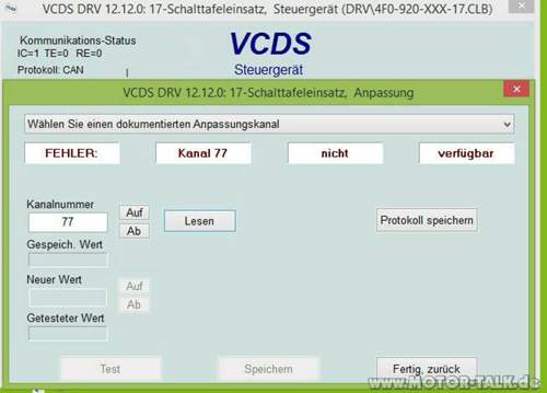

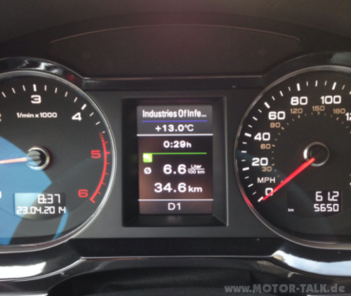

Ich habe die Effi heute bei mir freigeschaltet.
Wie schon beschrieben Kanal 77 auf 65535 setzten, dann wird halt eine zusätzliche Ebene freigeschaltet.
Notfalls KI updaten (bei mir auch möglich) 😉
Sieht echt schick aus!
Zeigt es dann aber überhaupt noch die Digitale KM/H Anzeige im FIS wie es Standard ist/war?
Verstehe das gerade nicht, welches STG muss ich mit dem VCDS anwählen, kann mit Kanal 77 nichts anfangen? 😉
STG 17

STG 17 (Kombiinstrument)
Kanal 77 auf 65535 setzen 😉
Zugangsberechtigungscode wird nicht gefordert.

also ich habe ein Q7 Tacho verbaut, hier funktioniert die Anzeige tadellos.
selbst die Öltemperatur wird angezeigt.
