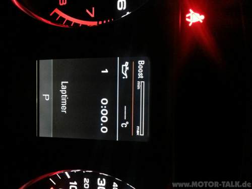

Also verstehe ich das richtig, es wird erst der Laptimer und Ölkanne mit der Temperatur im FIS angezeigt wenn das Öl tatsächlich mindestens 60 Grad hat?
Bit 3 wurde ja gesetzt, aber dann ist mir klar warum es nichts anzeigt 😉.
Nee, dass ist immer da..nur es steht eben keine Temp da bis 60° erreicht ist.
Richtig..so lange bis du 60° erreicht hast.
Nein. Der Laptimer ist immer da und auch bedienbar (wenn kodierbar und richtig kodiert). Die Öltemperatur steht nur auf "--", solange du unter 60° bist. Der Laptimer ist ein Untermenü, das über die gleiche Taste erreicht wird, die auch zwischen Digitaltacho, BC-Menü, FIS-Navi umstellt. Man bekommt dann eben ein weiteres Menü.

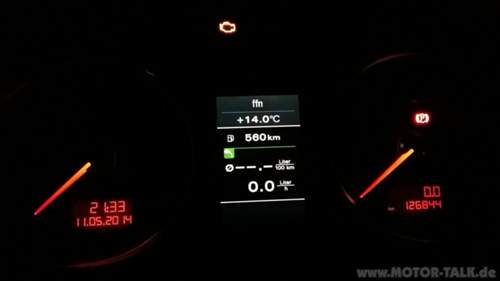

Hab eben die Energieeffiensanzeige bei meinem Dicken codiert, macht schon was her wie ich finde.
Öltemperuturanzeige geht doch, hatte vergessen mit der resettase am hebel zu tippen 😁
Bilder im anhang!!!

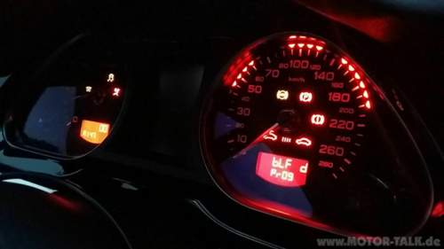

Da nicht jeder FL die Effioption zur Verfügung hat, da der Kanal 77 einfach nicht verfügbar ist, habe ich heute etwas getüftelt 😁
Was soll ich sagen, hat geklappt 😉
Tachoupdate für Effizienzanzeige
Effizienzanzeige nach Update
Und könntest du uns verraten was du da gemacht hast? Geflasht¿
Genau so ist das. Danach ist Kanal 77 ansprechbar 😉
Ist ja auch seit lange. Bekannt .muss geflasht werden.
Habt ihr auch die EBENE „Klimatisierung“ freigeschaltet???
Alle anderen Effioption stehen mir zur Verfügung…
Hat jemand eventuell ein Tipp für mich😕
DANKE&GRUSS

Um an die Klimatisierung heran zu kommen, müsste ggfs. das Gateway mit neueren SW Stand versehen werden, scheint ja ein Kommunikationsproblem zu sein.
Bei denjenigen, die z. B. das AAS auf Allroad (VFL Modelle) bekommen haben, fehlte teilweise auch die Allroadanzeige im FIS. Nach dem Wechsel des Gateway von 4F0 auf 4L0, war die Anzeige im FIS sichtbar.
