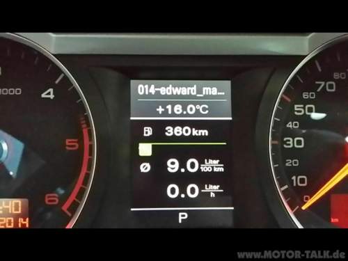

Hallo miteinander,
gibt es im A6 4F Facelift Modell eigentlich die Energieeffizienzanzeige ?
Ich hatte letztens einen Kollegen da, der sehr verdutzt geguckt hatte, und meinte er möchte die auch haben ?
Bei ihm fehlt diese nämlich, er hätte das aber mal bei einem anderen FL gesehen

bei mit geht es auch nicht, in einem anderen Thread steht das es erst aber dem KI mit der Nummer 4F0 920 934 klappt: klick mich
Oder es liegt an der Softwareversion..?
OnSerious sollte mal angeben, welchen Tacho er verbaut hat.

Ich fände es praktisch, Momentanverbrauch, Durchschnittsverbrauch und Reichweite auf einem Bild zu haben. So muss man immer die Bordcomputer durchschalten, um die Infos zu bekommen. Mich interessiert einfach manchmal, wie sich mein Fahrstil o.ä. auf den Verbrauch auswirkt, weil ich auch trotz 3.0TDI gerne vernünftig und möglichst wirtschaftlich fahren möchte.
Man braucht es nicht, aber es ist praktisch zu haben, und wenn es ohne Aufwand einfach codiert werden könnte, wieso nicht?

Ich habe die Effi heute bei mir freigeschaltet.
Wie schon beschrieben Kanal 77 auf 65535 setzten, dann wird halt eine zusätzliche Ebene freigeschaltet.
Notfalls KI updaten (bei mir auch möglich) ;)
Effi A6 4F Facelift
