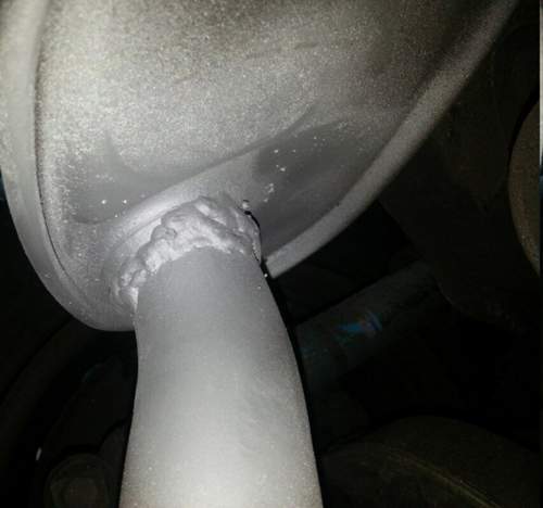

Endtopf schweißen
habe ein 316i E46 BJ 2000.
Nach einer Autobahnfahrt hörte sich mein Wagen etwas sportlicher an 😁 Als ich unten geschaut hatte, sah ich, dass der Endtopf nicht mehr Teil der Abgasanlage ist. Der Endtopf wird derzeit nur noch durch die Gummipufferungen links und rechts gehalten.
Ist es möglich den Endtopf in diesem Zustand bei einer Werkstatt übergangsweise schweißen zu lassen, siehe Foto? Oder gar nur schweißen zu lassen und nicht gegen einen neuen zu wechseln? Ansonsten muss ich den Endtopf abmachen, bis der neue da ist.
Der Endtopf ist bereits einmal gewechselt worden und natürlich geht so was im Winter kaputt...
Ich genieße bis dahin den Sound und die Blicke 😁
Frohe Feiertage allen.
Warum soll man das denn bitte nicht schweißen lassen? wie @OO--II--OO sagte: Wenn das alles sonst soweit okay ist, spricht da doch nichts dagegen. Ich habe bei meinem 330i den Endtopf auch schweißen lassen. Der war zwar nocht komplett ab, aber die Schweißnaht war gerissen. Hat mich glaube ich 20 € gekostet. Ein neuer ESD wäre um einiges teurer geworden.

3 cm Rohr abschneiden und bessere 3 cm einschweißen, hält dann wieder paar Jahre.
...sofern die Teile ansonsten noch brauchbar aussehen/sind.
Gegen das übermäßige Röhren hilft auch erstmal ein dünneres reingestecktes Rohr (evtl mit Schraube gegen Verrutschen/Rausfallen sichern).
Wenn du es nicht selber schweißen kannst, hol dir gleich einen neuen Endtopf, sonst hast du Kosten fürs Schweißen und für den Endtopf.

Ich würde dir auch empfehlen; kaufe einen neuen und fertig!
Getauscht ist er gleich, ohne viel Aufwand.

Ich würde das auch Schweißen, der Rest, den man sieht sieht doch noch ganz gut aus.
Zusätzlich würde ich 2-3 Blechstücke als Verstärkung noch zusätzlich anschweißen.

Aber schweißen würd ich den auf jeden Fall (mag diese Wegwerfmentalität nicht wegen 'ner Kleinigkeit), und zwar am Auto, damit er dann auch richtig und spannungsfrei sitzt.

MIG kannst du nicht nur Alu sondern auch Kupfer oder Edelstahl etc. schweißen (NE-Metalle). Und nicht NUR Alu....
Für deinen Auspuff kannst du z.B. MAG hernehmen oder auch per Elektrode (Aber da wird das Blech wahrscheinlich zu dünn sein).
In diesem Sinne --> MAG schweißen/schweißen lassen; oder eben nen neuen Topf drunter 😉
Ich würde auch MAG empfehlen, für WIG brauch man blankes Blech und für Elektrode ist alles zu dünn.
