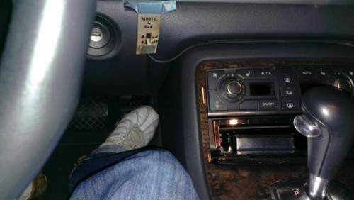

Hast du das Remote einfach von einer 12V Leitung genommen?
MfG...Alex
@sps.for.a8 schrieb am 9. November 2014 um 19:52:26 Uhr:
Ich hab´s so gemacht 😉P.S.: Die Lösung wurde Dir übrigens schon längst mitgeteilt.

Die Stromversorgung der Steuergeräte (Radiobox, Navi, Ami) hat neben Dauerversorgung eine Steuerleitung, das könnte 12V bei Aktivierung sein! Habs aber nicht gemessen..Kommt man aber durch die linke Seitenklappe recht leicht dran..
