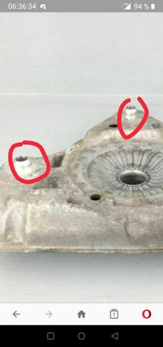

So ich habe mein Problem lokalisiert, nachdem alles zerrissen wurde und nochmal komplett neu zusammengebaut. Bei mir waren es die beiden Lagerböcke, also oben die Dreiecke in denen die 2 oberen Querlenker verbaut sind & das „Domlager“. Das System funktioniert so, wenn andere beilagscheiben verwendet werden oder der Konus nicht mehr zu 100% in Ordnung ist, werden diese Lagerböcke nicht fest. Wenn man angenommen die schraube ohne beilagscheibe anschraubt, wird zwar die Schraube fest, aber nicht der Lagerbock, durch das einsetzen der richtigen beilagscheibe zieht die Schraube den Konus nach oben vom Lagerbock und klemmt sich somit im Dom, sollte so ein Konus gebrochen sein oder mal ein Gewinde kaputt gewesen sein und man ein anderes (größeres) rein gemacht haben, funktioniert das alles nicht, also sprich, Lagerböcke können laute Geräusche verursachen wenn zb. Die falschen beilagscheiben drinnen sind oder zb auch keine drinnen sind, ausgebrochen sind oder die Gewinde nicht mehr die besten sind.
Im Anhang ist zu sehen, welches Bauteil ich genau meine & die „Nippel“ das ist der Konus von dem ich spreche, diese müssen zu 100% intakt sein.

@Quattro_b9 also war dieser komplette Lagerbock oben bei dir lose? Weil die Schrauben die von oben durch die Karosse gehen und ihn halten sollen nicht mehr richtig angezogen haben? Habe ich das richtig verstanden? Da kann man sich dann wirklich tot suchen.
Ist erst mal super interessant und natürlich auch erfreulich, dass Du ( @Quattro_b9 ) Dein Problem endlich lösen konntest.
Aber ich habe noch nicht ganz verstanden, warum sich Deine beiden Lagerblöcke noch bewegen konnten. Weil falsches Montagematerial (falsche Beilagscheiben) verwendet wurden oder weil ein Konus (wo genau ist dieser Nippel/ Konus auf Deinem Bild?) beschädigt war?

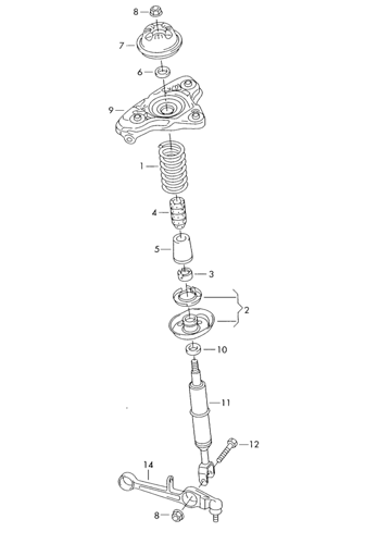

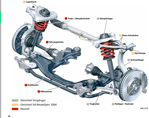

B7 VA
Federbein_mit_lagerblock

Du meinst dass an den drei Gewinden im Lagerbock kleine Konusse aussen sind die sich in der Karosserie anpassen?

Lagerbock Ausschnitt
Und wieder einen Nachmittag in der Werkstatt verbracht.
Ich glaube nicht dass diese 3 kleinen Konussien am Lagerbock das gepolter verursachen.

Diese Zapfen, Konusse oder wie man die nenen kann haben mit der gepolter nicht viel zu tun.Die sind einfach da auch als Gewindeverlängerung.
Die haben ca.1-2 mm Spiel zwischen Karosserie und den Lagerbock. Unterlegscheiben nimmt man immer die selben.

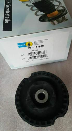

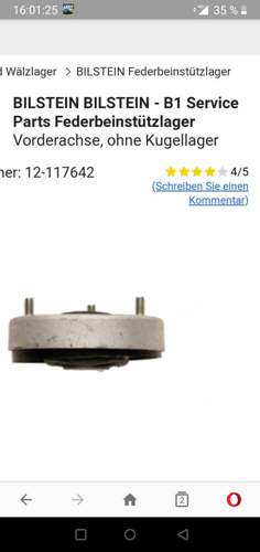

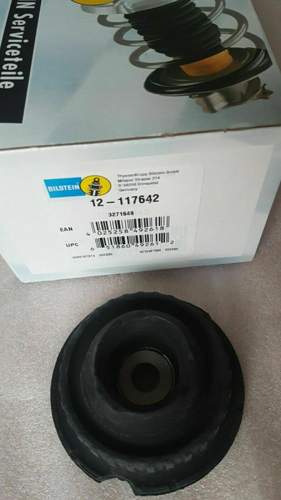

Kennt ihr so einen Federbeinstützlager?
Soll bei unseren Audis vorn passen.
Screenshot-20190909-160126
Gehe ich mit der Teilenummer 12-117642 auf die Suche, bekomme ich teils andere Bilder angezeigt.
Bei Amazon ist dies vielleicht nur ein Beispielbild.
Wo sollte das mit den Verschraubungen montiert werden? Statt des Lagerbocks?!
