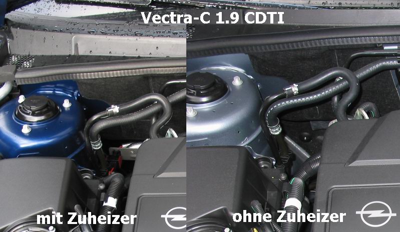

Zuheizer ist in  Bildmitte zu sehen (die Wasserpumpe links in Richtung Stecker ist jedoch schon Bestandteil des Aufrüstsatzes zur vollwertigen STH).

Und für die Zuheizersucher: nach längerer Recherche habe ich es endlich wieder gefunden. Natürlich kann man auch an der rechten B-Säule nachsehen.
Nachdem ich im Motorraum und an der B-Säule geschaut habe, muss ich mein Projekt mangels Geld für ne Ordentliche Standheizung vorerst begraben. Habe keinen Zuheizer und 1700€ für ne Standheizung ist mir zu teuer.
Danke trotzdem für den Tipp wo ich schauen kann.
