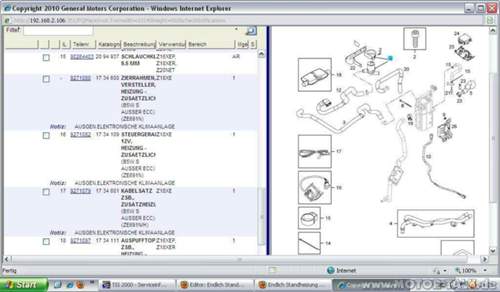

Ach so, wenn dein FOh so schlau ist, warum finde ich dann im EPC als Laie eine Ersatzteilliste für die STH passend zum 1,8er?
Gruß Jan
Sth-1-8er
Original geschrieben von Janer110680
Wer hat, der hat....
Gruß Jan
Jan, bei Dir blenden ja auch nicht die Dollarzeichen ($$) beim Suchen.
Wo hast du denn den EPC her oder gibs da nen Link

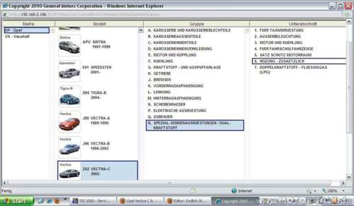

Na jedenfalls ist der Lüfter der Brennkammer defekt oder das Steuerteil.
Dafür gibt es keinen Link!
Gehe zu deinem FOH, sag ihm dass er im EPC die Sachen raus suchen soll.
Nimm ein Ausdruck mit, unten im Screenshot ist alles markiert wo dein FOH suchen soll.
Opa, es ist einfach zum kotzen was die FOHs abziehen....
Aber eigentlich könnte OpelIstVollSchrott dann die Hälfte des Ersparnis auf meinem Konto verbuchen!😁
Gruß Jan
Epc
😛 Nicht wahr, das EPC gibt es nur als Hardware! 😁
