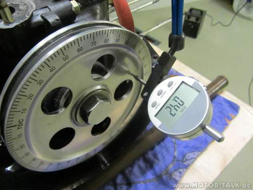

Kann ich nicht einfach das axialspiel "nachjustieren "?.
Damit etwas weniger Spiel ist?
Das "nachjustieren" bedeutet aber auch Motor raus, Simmering raus (und dabei neu machen) Schwungscheibe runter (Befestigung nicht ganz einfach zu lösen), viel Feinmessen, die richtigen Distanz-Scheiben (es sollen immer 3 das genaue Maß ergeben) besorgen, zusammenstellen und einlegen. Die Schwungscheibe an der Simmeringauflage etwas "nachbearbeiten". Bevor man den Motor wieder rein baut, sollte man auch das Ausrücklager erneuern.... und und und.
Naja, mal schnell "nachjustieren" mit nem Schräubchen is nich😉
Walter

Es kommt drauf an, wo das Spiel herkommt, das muss zuerst getestet werden. Wenn das äußere Lager selbst im Gehäuse wandert, wie es bei meinem Originalmotor der Fall war, lässt sich nichts justieren, da ist der Lagersitz eingearbeitet, und die Scheiben helfen nix. Das wird wohl eher der Fall sein.
Ich hab's auch so gemacht, dass ich mir einen kompletten Ersatzmotor vorbereitet habe und weitergefahren bin, bis dann im Leerlauf beim leichten Antippen des Kupplungspedals das Geräusch deutlich anders wurde, dann wurde mir die Sache zu gefährlich. Bis dahin ist er gerast wie blöd.
In Sachen Öldruck freilich versucht, ihm bis dahin so gut wie möglich zu helfen, Ölpumpe okay, 20W50, und immer anständig Drehzahl.

Ich bin auf den Entschluss gekommen den axialspiel mit den Distanz Scheiben korrigieren zu lassen.(aus Kostengründen) Da der Motor schon ausgebaut ist Simmerring und Kurbelwellendichtung ersetzen lassen.

So. Hab mir meinen Motor heute angeschaut. Die kupplung ist noch gut. Das ist aber auch das einzigste.so ein sch....
Das axialspiel bei meinem Motor ist sind nicht 0,3mm sondern ca. 3mm.
Die schwungscheibe kann man deutlich sichtbar hin und her schieben.
Der Motor wird jetzt wieder eingebaut. 20w50 Öl rein. Und wird gefahren bis er über den Jordan geht.

3 mm Axialspiel😰

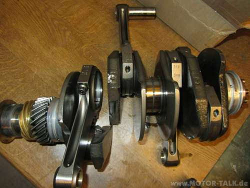

Das größte Axialspiel das ich jemals hatte, war 0,42mm und da war die Kurbelwelle gebrochen!
Mal sehen, wie lange deiner noch läuft. Aber, es ist ja ein Käfer und der läuft und läuft und läuft....meiner lief sogar mit der gebrochenen KW weiter. Da soll mal einer sagen die alten Boxer wären nicht robust😉
Walter
Bei 2-3mm würde ich nicht weiterfahren, gerade noch einstellbare 0,3 ist schon was anderes!
Da kann man von ausgehen das sich das Erste Hauptlager,das Axiallager schon gelöst hat im Block.
Das kann noch ne Weile gut gehen,aber Morgen auch schon festfressen.Und dann wird die KW auch hinüber sein.
Und wenn der Führungsstift im Bock seitlich ausgedreht wird kann es auch das aus für den Block bedeuten denn mit einfachem nachspindeln ist es dann nicht mehr getan wenn man Pech hat.
Ist aber alles nur"Was wäre wenn?" Raterei. Der muß auseinander.
