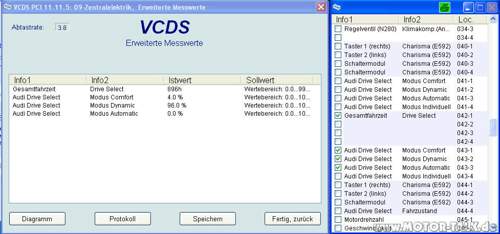

Auch interessant wie man mit der Nachrüstung von Drive Select so "prozentual" unterwegs ist 🙂
Drive-select
Sehr interessant 🙂
Werde ich auch mal auslesen 😉
860 Stunden Fahrspaß 😁
