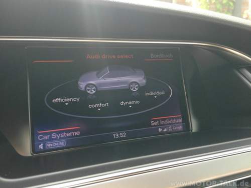

siehe hier MMi3g+
FACELIFT
Img-1474
@Scotty: danke, so siehts bei mir auch aus (wenn ichs wieder aktiviere). dachte nur es geht vielleicht noch mehr, bzw hab den anderen thread falsch verstanden.

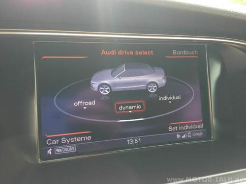

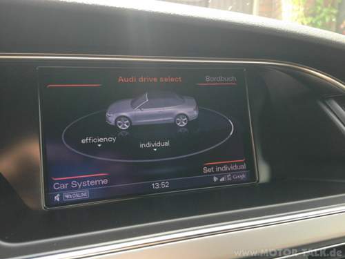

weitere modien über den AP 66
Img-1472
Img-1473
Img-1474
+4
alles bekannt ;-)
mir gings nur um die Wahlmöglichkeiten unter individual

Kurz zur Info, hat alles geklappt. Kann jetzt schön zwischen Dynamic, Individual, economic, comfort und Auto wählen.
BTW. Race ließ sich nicht anwählen. Aber ist ja auch kein rennauto
