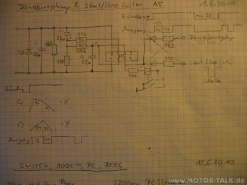

PS: WEILs MIR GEREICHT HAT mit den Audi Gängelungen ;-)... hab ich mir ein Relais(+etwas Elektronik ;-) eingebaut, das bei jedem Starten einen Impuls gibt. Damit simuliere ich im Sommer einen Tastendruck auf die DS=Comfort (19"Reifen), im Winter (17"😉 bleibe ich ohne Relaisimpuls DS=Auto. Weiters simuliere ich im Winter mit dem Relais auch den Taster der Start-Stop Automatik=AUS (damit leidet die Batterie nicht durch Xenons und Starter).
Img-7867
so ganz bin ich da noch nicht durch gestiegen 😉 ^ in deiner Zeichnung
