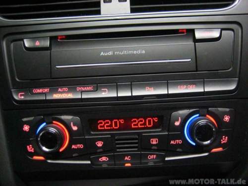

Nochmal zum Thema Beleuchtung des DS-Schalters. Sagt mal stimmt das, daß er auf 2 Arten codiert werden kann?
a) Einmal komplett beleuchtet und der selektierte DS-Modus heller (dürfte orig. so sein!?)
b) Nur die beiden Pfeile beleuchtet und der selektierte Modus heller (so wie z.B. bei CAHA-B8)
Wenn ja, soweit so gut, aber jetzt kommt die Frage:
Bei Variante a) leuchtet der DS-Schalter immer, unabhängig vom Licht!?!?!?!?!?!? Und die Beleuchtung der Variante b) richtet sich nach dem Licht, also ob die anderen Schalter auch leuchten?
Wenn dem so ist, kommt Variante a) gar nicht in Frage. Wie sieht das denn aus, wenn nur der eine DS-Schalter alleine immer leuchet? Doof!
Ev. kann dies jemand aufklären ob das wirklich so ist, und vor allem..........wie ist die Beleuchtung denn orig.? Ich denke so wie Variante a), aber bei Tageslicht (also ohne Instrumenenbeleuchtung) wird nur der selektierte DS-Modus hell leuchten und sonst nichts!?

z.B. hier leuchtet nix, so wie es sein soll, wenn kein Licht an ist:
http://data.motor-talk.de/.../img-2463-16157.JPG
Und so solls sein bei Licht = Ein:
http://data.motor-talk.de/.../drive-select-ohne-mmi-41027.jpg
http://data.motor-talk.de/.../img-1087-1118521380185208326.JPG
Gehen die 2 Leucht-Zustände nun so wie auf den Bildern, oder nicht?

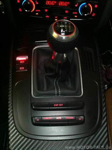

Ich glaube Scotty hat sich etwas missverständlich ausgedrückt!
Wenn im Byte 19 Bit 6 nicht gesetzt ist, dann leuchtet der ausgewählte Modus extrem hell, im Vergleich zur Helligkeit des ausgewählten Modus wenn Byte 19 Bit 6 gestzt ist.
Grundsätzlich leuchtet der ausgewählte Modus immer heller als die nicht ausgewählten Modi.
Zur Beleuchtung des Tasters. Habe ich eben mal schnell ausprobiert:
Byte 19 Bit 6 = 0: der ausgewählte Modus leuchtet extrem hell. Die restlichen Tasten sind nicht beleuchtet. Zumindest bei "Licht aus"-> nicht original
Byte 19 Bit 6 = 1: der ausgwählte Modus leuchtet jetzt etwas weniger hell als bei nicht gesetztem Bit 6. Die anderen Tasten sind, unabhängig vom Lichtschalter, immer dezent beleuchtet. -> original

Danke für die Info, aber beide von dir genannten Zustände dürften nicht orig. sein. Denn............a) gar keine Beleuchtung ist sicher nicht orig. und b) Dauerbeleuchtung sicherlich auch nicht.
Ich hätte es gerne so wie auf den 3 geposteten Bildern oben. Machbar?
DAS GIBT ES ABER NICHT!!!!
Es gibt nur die beiden mehrfach beschriebenen und erklärten Möglichkeiten, wobei die Variante mit "Dauerbeleuchtung" die originale ab Werk ist. Aus - Äpfel - Amen!

genau so ist es !
mein S5 hat das DS ab werk und die Hintergrundbeleuchtung ist IMMER an!
das ist auch normal da der schalter über ein LIN Bus läuft (eigentständiges System)

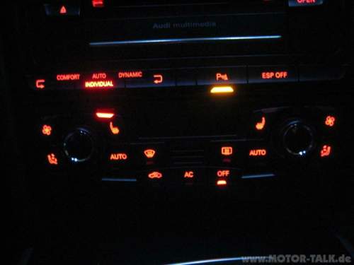

so ist es normal und ORIGNAL und nichts anderes
Img-1087
Img-7529
Img-7535

auf dem bild leuchtet es auch - sieht man nur schlecht
ja 100%ig! ich habe schon x-. fhz. mit org. DS gesehen u.a. wie gesagt mein S5- und ich habe wöchentlich Fahrzeuge hier. Die hintergrundbeleuchtung ist PERMANENT aktiv und lässt sich auch nicht anders codieren
im FACELIFT ist der Taster über die innenraumbel. geregelt- aber da gibts auch nur noch EINEN Taster - und der hat kein lin-bussystem usw..
Img-0543

Na die 3 Bilder von oben. Ich schreib's aber gerne nochmal hier rein:
Die beiden untern Bilder sind mir klar (das eine ist eh von dir, thx). So solls ja sein wenn Licht=Ein. Mir geht es nur mehr um das erste Bild. Das ist scheinbar nicht original codiert und auch nicht machbar!?

Nö, auf dem leuchtet außer dem hellen "AUTO" mit Sicherheit nix!
schau GENAU hin die hintergrundbel. ist an ! auch bei BILD 1 - sieht man relativ schlecht auf dem bild ...
es geht nicht anders- und wenn du mir nicht glaubst; fahre jeden Händler mit Fahrzeugen mit DS ab- sie ist ÜBERALL an ...
