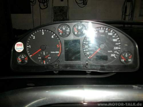

Hier nun Bilder von meiner Aktion:
Ich habe nun mein Reserve KI verbaut 4B0920930K Softw. D12 Leider mit Pixelfehler.
Dafür funktioniert alles! Vorher war Original das 4B0919880G Softw. D08 mit Analoguhr verbaut.
Leider fehlen in dem 930K Gadgages wie zb. APK 19 Lichtsteuerung. das Alte 880G hatte dieses.
Ich hoffe das ich das 4B0920933G Softwarestand D10, was ich gehimmelt habe, irgendwie wieder im gange bekomme. (Da es mit Abstand das edelste KI für einen A6 ist, da mit dem so alles Machbar ist.)
Das schönste ist Digiuhr mit Datum und Funk Funktioniert Tadellos. (Also keine zusätzliche Kabel Module etc.
gruß
Tim

Klasse Tim, arbeitest Du mit VAS ?
Du musst den Kilometerstand noch anpassen, der Dicke hat doch erst 4000 km gelaufen 😁
danke mmates🙂 KM Stand ist derweil schon angepasst😁 (Es ist ja nur das Reserve KI, was zur Zeit im betrieb ist.)
