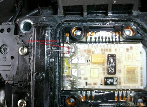

So ich hab den Übeltäter Entlarvt. mit einem alten Philips Vollröhren Oszilloskop und einem HF Taskkopf bin ich direkt an beide Leitungen zum Mengen Magnetventil gegangen:
Im Leerlauf bekomme ich ein halbwegs Sauberes, und Gleichmässiges Muster Sichtbar. Ab und zu kommen kleine Spratzer, die man auch im Motorlauf hört. Bei leicht erhöhter Drehzahl fängt das Signal stärker Unkontrolliert zu spratzen. (Motor läuft noch recht ruhig) und ab 1165U/pm geht´s dann Richtig ab. Das Schirmbild ist Total verzerrt, und steile Oberwellen fallen rein, die steil nach unten fallen, aber total Unkontrolliert. Mit anderen Worten die Füllmenge pro Zylinder, kann nicht mehr eingehalten werden, folglich der Motor Schüttelt und bokt rum, da jeder Zylinder andere Spritzmengen bekommt, und manche nichts, völlig Unkontrolliert...
Die Ursache liegt nun Klar auf der Hand. Pumpensteuergerät unreparabel defekt.
Hier hilft leider nur noch eine AT Pumpe, oder 5 Liter Benzin, mit einem Streichholz. 😠

http://www.castom.de/castom/vecci/VP44/Forum_Platine.jpg

Ich tippe zu 99,9% auf Halbleiterfehler, oder Software Time out Error, da es eine Sogenannte Hybridschaltung ist, die gebondigt ist.
Es gibt Außerdem viel feinere Drähte an den Prozessoren die man mit dem Auge nicht mehr sehen kann... Da gibt es nichts mehr zu reparieren. Neues Steuergerät+ Pumpe auf dem Prüfstand, und Programmieren. Ist der beste weg, aber auch der Teuerste. Weiter ist das Hybridstg. von 1998... Bauartbedingt ist es schon über seine geplante Haltbarkeit hinaus...

Sooo, wie versprochen BILDER vom Inneren des Pumpensteuergerätes.
Deckel ging Wesentlich leichter runter als vermutet, das ohne Beschädigungen...
Der Fehler war Optisch schnell Lokalisiert. Der Sagen Umschwungende MOS FET ist defekt.
Er sitzt lose im Kühlkörper, und ein Bondingdrähtchen hat sich gelöst. Kaum Vorstellbar das der Motor mit diesen defekt überhaupt noch laufen konnte.... Immerhin fließen darüber bis zu 10 Ampere zum Mengen Magnetventil... Nun könnte ich einen Standard MOSFET: IRLR2905PBF da rein-braten,
aber 10A wollen sehr gut Gekühlt werden. Das geht nur Ausserhalb des Gehäuses und muß mit Glimmerplätchen gegen Masse Geschützt werden usw.
Aber mein Entschluss steht fest. Fast neue AT Pumpe mit Protokoll ist auf dem weg...
Wer will, kann meine alte Pumpe haben, und das Steuergerät selbst instandsetzen.
Immerhin ist an der Mechanisch alles Einwandfrei. (Dichtsatz, Spritzverstellerkolben, Magnetventile,

http://images.forum-auto.com/mesimages/928275/5.JPG2..jpg
So sieht das ganze sehr Ordentlich aus, ob es mit der Kühlung genügt, bleibt Fraglich
