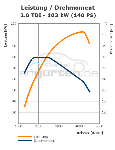

gefühlt bringt mir das Drehmoment mehr, als die Leistung
http://www.angurten.de/Bilder/leistungsdiagramm-Audi-Q3-20+TDI-7.png
Ist ja auch normal, es liegt auch immer im Bereich des max. Drehmoments die meiste Radzugkraft an, schneller ist man trotzdem bei maximaler Leistung, dort die höhere (nicht höchste) Radzugkraft anliegt.
