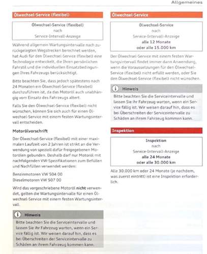

Hallo ich hatte letztes Jahr einen großen Service und es wurde alles gewechselt Öl, alle Filter, haldex Kupplung Öl usw, doch jetzt wenn ich mein Auto starte kommt inspektion fällig, kann mir jemand erklären was es mit dieser Anzeige auf sich hat? Service intervall liegt bei 24monaten oder 25tkm

Ölservice intervall laut Anzeige müsste der passen noch 369 Tage und 20tkm, oder ist die inspektion was anderes bei Audi? Also wird bei Audi unterschieden zwischen Service und inspektion?
Noch mal hin fahren, und zurücksetzen lassen.
Das kann bei Audi auch der Bremsflüssigkeitswechsel sein
Bei AUDI gibt es in der Tat "Service" und "Inspektion". Beides ist unabhängig voneinander.
In deinem Serviceheft musst du doch sehen, ob vor 2 Jahren eine Inspektion gemacht wurde.

Korrekt. Es gibt für jeden "Service" einen Zähler.
