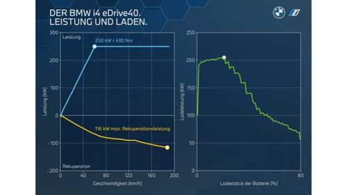

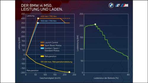

Ja, der 40er rekuperiert bis 115kW, der 50er bis 195kW.
Bmw-i4-2021-leistungs-und-ladekurve-des-i4-edrive40
Bmw-i4-2021-leistungs-und-ladekurve-des-i4-m50
