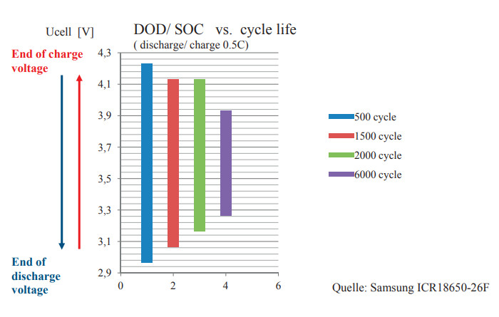

Wenn man das eins-zu-eins umrechnen könnte wären das beim i4 knapp 560.000 km.
Ich bleibe trotzdem bei meinem Ladeziel von 80%. Es gibt genug wissenschaftliche Arbeiten, die zum Ergebnis kommen, dass sehr niedrige und sehr hohe SoC auf Dauer dem Akku schaden. Am Besten wäre 50% SoC, da wäre der Akku in der Balance. Das 20/80 hat sich halt als alltagstauglich erwiesen.
Im Bild sieht man sehr schön, was extreme Ladestände anrichten können (können, nicht müssen!!!).
500 Zyklen wären beim i4 ca. 200.00km bis zum kaputten (!!!) Akku. 200.000km hört sich viel an, wenn er ab 100.000km aber bereits deutlich an Kapazität (und Leistung?) verloren hat hilft mir das nichts, wenn er noch 100.000km kann.
Im Alltag benötige ich die 100% nicht, vor langen Fahrten lade ich die restlichen 20% halt schnell auf, bzw. lade unterwegs ein paar Minuten länger. Komme ich mit unter 15% zuhause an lade ich gleich ein paar Prozent nach und den Rest dann am Folgetag mit der PV, sofern ich das Auto nicht brauche. Wenn ich das Auto am nächsten Tag benötigt lade ich gemütlich bis zur Abfahrtszeit.

Der Wagen wird, wenn man davon ausgeht, dass die Akkuleistung gleichbleibend nachlässt, in etwas über 6 Jahren eine Akkukapazität von unter 70 % haben, was selbst aus Sicht von BMW einen Mangel darstellen würde, den man dort als so gravierend bewertet, dass er einen Garantiefall darstellt, sofern der Mangel nicht allein darauf zurückzuführen ist, dass der Halter das Fahrzeug entgegen den Herstellervorgaben genutzt hat. BMW wird sich damit am Ende vermutlich aus der Garantie lösen. Was bleibt, ist ein "Haufen Ressourcen" der Viel zu schnell verbraucht wurde...
Wenn dich das nicht interessiert, disqualifizierst du dich von jeder fachlichen und sachlichen Diskussion.
Wenn man Akkus nach elektrischen Kilometern bewerten will, dann muss man halt EQS, iX, Tesla o.Ä. fahren, die möglichst große Packs haben. Ein Fahrzeug mit kleiner elektrische Reichweite wird halt auch entsprechend früher die 1.000+ Zyklen erreichen.
Ist halt ein PHEV.
Finde den Wert auch nicht berauschend, aber für ein vielgeladenes PHEV leider zu erwarten.
Akkudegradation ist normalerweise nicht linear, sollte jetzt erstmal langsamer gehen.
