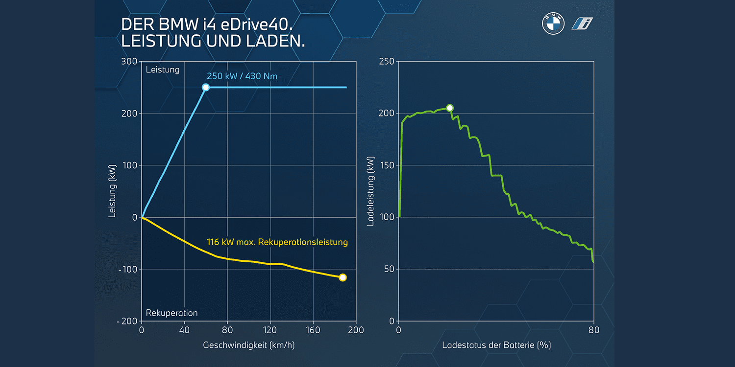

Das ist normal
Ladekurve
Normal.
https://www.electrive.net/.../bmw-i4-laden-2021-01.png?_t=1655973411
Leider ist es normal das bei einem Ladevorgang ab 50% Akkukapazität nur noch mit ca 100 Kw geladen wird. Habe dieses durch BMW prüfen lassen und habe mit einem Werks Techniker vor Ort gesprochen.
@BMWi4M50Lueneburg
Das ist seit Bekanntgabe des i4 bekannt und volltransparent kommuniziert durch BMW.
Peakleistung sagt halt einfach beim Laden nichts aus, nur Durchschnittsleistung und/oder Zeiten von 10-80% (damit auch der Durchschnitt) sind interessant.

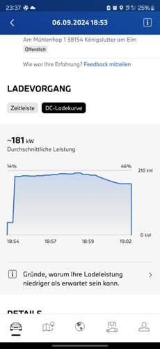

Ich lade meistens nur sehr kurz, da habe ich dann eine durchschnittliche Ladeleistung von ca. 170 kW und kann direkt weiterfahren. Wenn ich nicht müsste, würde ich nicht auf einen Ladevorgang mit <150 kW warten, das mache ich nur, wenn ich eine Essenspause mache - aber da warte ich ja auch nicht drauf 😉
Der Trick beim i4 ist eben, die hohe Peakleistung auszunutzen, indem man nur sehr kurze Ladestopps macht.
