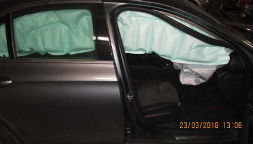

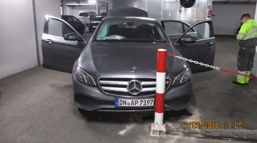

Hallo Zusammen,
ich wollte der Community mein erstes unliebsames Ereignis in einer E-Klasse nicht vorenthalten. Ich selbst fahre normalerweise keinen Mercedes, sondern hatte das Glück, bei der Autoanmietung von Mondeo auf eine neue E-Klasse upgegraded zu werden. Aus dem Glück wurde aber Riesenpech!
Beim Rangieren in einer Tiefgarage habe ich leider einen fixen Begrenzungspfosten übersehen. Das Tempo war überschaubar, es war lediglich D eingelegt und das Auto ist mit Standgas gerollt. Der Schuhkarton am Rücksitz hat sich beim Aufprall keinen cm nach vorne bewegt.
Das Ergebnis waren 4 aufgegangene Airbags. Meiner Meinung ein wenig Überreagiert. Die Redewendung "Mit Kanonen auf Spatzen schießen" ist hier noch mächtig übertrieben, aber seht selbst.
Kann es sein, dass die Sensoren nicht richtig eingestellt oder kalibriert waren? Wenn so eine normale Reaktion aussieht, dann hab ich jetzt echt Angst, wenn jemand bei meinem Auto anläuft!!!

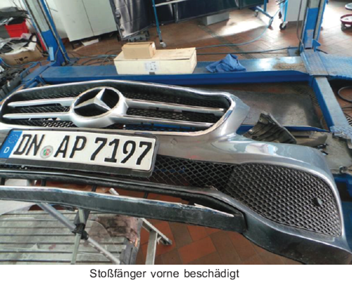

Sooooo, jetzt komm ich mal dazu, dass ich euch ein wenig Update: Der Schaden betrug 16000 Euro netto, den die Versicherung natürlich bezahlt hat. Mehr als die Hälfte davon war für die Instandsetzung des Innenraums aufgrund der ganzen Luftballons.
Die Flüssigkeit auf den Fotos war KEINE Kühlerflüssigkeit sondern stammt aus einer beleidigten Klimaleitung. Und ich war doch schon angeschnallt - hatte ich irgenwie anders in Erinnerung.
Anbei auch die Fotos der ganzen Schäden
Und ich bleib dabei - überreagiert!!!

nicht wirklich, wie schon geschrieben. Mit den Bildern ist jetzt klar, dass Du eine ziemlich massive Krafteinwirkung auf den Stoßstangenträger hattest (der ist fast um seine Dicke eingedrückt). Da an dieser Stelle auch ziemlich genau der linke Upfront-Sensor sitzt, hat der diese Verzögerung gemessen und das Steuergerät hat die Schnelligkeit der Verzögerung und deren Stärke als Airbag-pflichtig ausgewertet.
Wenn auch noch der Scheinwerfer in der Halterung bricht, war der Aufprall niemals bei nur (erweiterter) Schrittgeschwindigkeit. Da braucht's bei den Schadensauswirkungen schon so um die 15-20 km/h. Dies bedeutet aber auch, dass die Auslösung gerechtfertigt ist.
16.000 EUR netto ist bei dem ganzen Kram gar nicht mal so teuer. Ich hätte mit einer 2 davor gerechnet.

@smartin78 zunächst vielen Dank für die Rückmeldungen und die Bilder. Ich hoffe du hast keine Probleme gehabt. Aber meine Meinung sehe ich bestätigt, es hat ziemlich viel Kraft auf das Auto eingewirkt und was das unter Einbeziehung der Masse angeht ist ja nun auch deutlich
Wie auch immer, wenn ich mir die Schäden anschaue und die Menge, was gemacht werden musste bei einem recht neuen Wagen, dann kann ich deinen Ärger verstehen. Die neuen Teile sind ja nicht in einem Fluss am Fließband eingebaut, sondern ersetzt worden. Bei mir wird wegen eines Risses „nur“ die WSS ausgetauscht, und ich hoffe nur, dass danach keine sonderlichen Windgeräusche oder mangelhaften Einstellungen der Kameras verbleiben.
