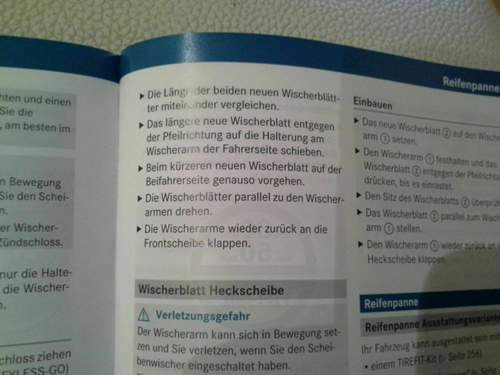

Bitte noch vorsichtiger, wenn man sich nicht auskennt.....
Meiner ist von 06/2006 und hat "serienmäßig" 2 unterschiedliche Wischer vorne.
Anbei ein Bild aus meiner Bedienungsanleitung, für den letzten Zweifler.

Ändert aber nichts daran, das deine Aussage pauschal nicht richtig war. Auch wenn ich mich korrigieren musste.
Nun ja, kann man so und so sehen, genau wie deine Aussage ebenfalls "pauschal" nicht richtig war.
Da nicht zu sehen ist, welches Modelljahr der TE fährt, ist es Glaskugelleserei.
Fakt ist, es passen auf allen sowohl 650/600, wie auch 600/600.
Ich mache mir nur nicht gerne freiwillig nen kürzeren Wischer drauf ( speziell auf der Fahrerseite ) wenn ein längerer auch passt und ein größeres Wischfeld ergibt.
Sonst kann ich mir ja gleich zwei 400er montieren ( die passen auch ) und sehe mal noch bescheidener.
Level
Hups, hab gerade meinen Fehler erkannt, meiner ist natürlich nicht von 2006, sondern von 06/2010.
Kleiner, aber feiner, Tippfehler.
Level
