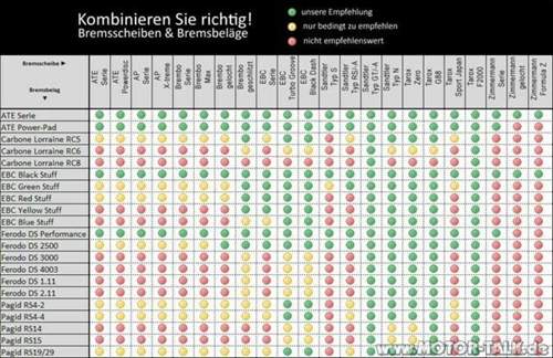

Ich habe mal in einem anderem Forum die angehängte Tabelle gefunden. Mit der kann man gut erkennen, welche Kombinationen gut und welche weniger gut sind.

Die EBC Greenstuff sind NICHT für die gelochten Zimmermann Scheiben geeignet. Die Beläge sind wohl zu hart für die Scheibe und führt oft zu Problemen.
Das Problem ist Herstellerübergreifend, kannst dich gern im Forum bissel umschauen. Ich glaub, ich hab im BMW Forum mal ne Tabelle gefunden, in der aufgelistet ist welche Scheiben für welche Beläge geeignet sind.
