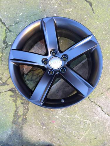

da ich meinen A5 momentan verkaufe habe ich genau die gesuchten original A5 Felgen in 7,5Jx17 ET 28 mit ca. 1-2 Jahr alten Michelin Winterreifen in 225/50 17 abzugeben, bei Interesse bitte PN an mich. Genaue Profiltiefe müssert ich mal nachmessen.
Die Felgen nennen sich original Fundo, diese habe ich vor dem Reifen aufziehen letzten Herbst schwarz matt Pulverbeschichten lassen.
Werde die Felgen auch bald ins Verkaufe Forum setzen.
