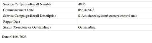

Gibt jetzt seit gestern eine Neuerung für den Octavia: Eine neue Feldmaßnahme für ein Softwareupdate der Kamera für Assistenzsysteme.
Lenkräder werden nicht mehr getauscht. Die Händler sollen die Software aufspielen und die Bestellungen der Lenkräder stornieren.

Das Update kommt nicht OTA und muss beim Händler gemacht werden.
Das Update macht der Händler. Bei den betroffenen Fahrzeugen, m.W.n. alle O4, wird es im Rahmen des nächsten Werkstattaufenthalts gemacht, oder vorher sofern es ein Problem gibt.
Ich war am Donnerstag beim AH, wegen den Fehlermeldungen.
Es wurde eine aktuelle Serviceaktion / Update installiert, die Fehlermeldungen sind jetzt nicht mehr aufgetaucht. Ich wurde leider nicht detailliert informiert, um welche Aktion es sich gehandelt hat.
Also los zum AH und lasst euch das Update installieren, Lenkradtausch ist scheinbar nicht erforderlich :-)
Kurz vor dem Lenkradtausch schlug am 04.04. die Meldung mit dem Softwareupdate bezüglich der Assi-Problematik beim Freundlichen auf und dies wurde bei der Inspektion am 05.04. aufgespielt. Seit dem Tag herrscht Ruhe und hoffentlich ist es ein Dauerzustand ... 😉
