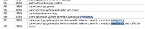

Hallo, liebe Community! Dies ist mein erster Beitrag, und wahrscheinlich auch mein Letzter, denn es gibt ein recht großes Problem. Ich mach‘s kurz und knackig: Ich habe mir vor Kurzem einen VW Passat (B8) Variant 4motion besorgt und der Emergency Assist funktioniert nicht.
Für’s Protokoll:
- ACC und Lane Assist sind aktiviert ( beide Symbole leuchten grün )
-Lane Assist erkennt die Fahrspur einwandfrei, adaptive Spurführung ist auch aktiviert
-es hat etwas genieselt aber es hat ja alles funktioniert also kein Problem
-bin in D/S Stellung ( also Automatik )
Ich nehme also die Hände vom Lenker, und das System sagt mir:
-Lenkung übernehmen *Piepsgeräusch*
-kurze Zeit später wieder *Piepsgeräusch* und Bremsruck
-> bis hier hat alles korrekt funktioniert
ABER!
Sofort danach erkennt Lane Assist die Fahrspur nicht mehr, dessen Symbol wechselt von grün auf gelb, und lässt eine potentielle Kollision/ einen potentiellen Unfall zu!
Und nein, das liegt nicht daran, dass Lane Assist die Fahrspur - aus welchen Gründen auch immer - nicht mehr erkennt, denn er hat ja davor einwandfrei funktioniert ( und auch nach dem „Experiment“ mit dem Emergency Assist )
Laut Anleitung sollte eigentlich der Warnblinker angehen, der Wagen weiter abbremsen und anschließend zum Stehen kommen..
Dies war bei mir nicht der Fall, danach kam garnix mehr und der Wagen hält einfach nicht mehr die Spur sondern verlässt sie sogar unkontrolliert, ich mache mir Sorgen, denn das ist ja nicht normal

Selbst bei meinem MJ2016 steht in der Ausstattungsliste nur "Automatische Distanzregelung ACC "stop &go", inkl. Geschwindigkeitsbegrenzer", und ich hatte damals definitiv bis 160km/h bestellt.
Ja, aber STOP & GO = anhalten und losfahren
Bei mir steht FOLLOW TO STOP = nur anhalten
Follow to Stop gab es, meines Wissens, beim B8 gar nicht.
Das ist auch der Grund, weshalb ich meiner Liste nicht vertraue und auch nicht ausschließen kann, dass EA doch enthalten ist..
Ich teste es mal bis zum Ende und berichte dann.
Laut deiner Liste hast du die gleichen PR Nummern 6K4 und 8T8. Ich nehme an die heißen nur mal anders. Z.B. statt ACC bis 210 km/h ist es ACC High.
Des weiteren steht in deiner Liste für Line Assist PR Nummer 6I2. Für EA soll PR 6I4, 6I5 oder 6I6 sein.
Aber du hast Recht, die Listen sind verwirrend.

So.. getestet.. kein EA..
Hat irgendwann einfach abgeschaltet..
Sprich: Codieren 🙁

Natürlich sollte man mit viel Bedacht dort codieren. Aber es ist ja bekannt, was genau man codieren muss, um den EA wie ab Werk zu erhalten.
