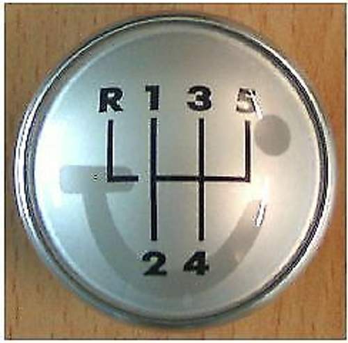

Hallo, kann man eigentlich dieses Emblem, was auf
dem Schaltzknauf ist und das Schaltschema ( 5 Gang...6 Gang)
zeigt, einzeln tauschen????
Sozusagen, abziehen und ein neues draufstecken z.B.???
Es handelt sich um einen Lederschaltknauf.
Gruß Bonko
Also, dann mal ausführlich:
1K0 711 144 D, 5-Gang, Leder, TUI-Edition, 10,00€
1K0 711 144 H, 5-Gang, Kunststoff, normal, 10,00€
1K0 711 144 K, 5-Gang, Leder, normal, 10,00€
1K0 711 144 F, 5-Gang, Leder, GT Sport, 10,12€
1K0 711 144 N, 5-Gang, Leder, silber, 10,12€
1K0 711 144 E, 6-Gang, Leder, TUI-Edition, 10,12€
1K0 711 144 J, 6-Gang, Kunststoff, normal, 10,00€
1K0 711 144 L, 6-Gang, Leder, normal, 10,00€
1K0 711 144 M, 6-Gang, Leder, 4Motion, 18,33€
1K0 711 144 G, 6-Gang, Leder, GT Sport, 10,12€
1K0 711 144 P, 6-Gang, Leder, silber, 10,12€
Bilder siehe Anhang. 🙂

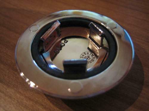

Danke für die Hinweise, bin aber jetzt selbst drauf gekommen.
Und zwar:
Man greife vorsichtig, mit den Fingernägeln, zwischen das Emblem
und dem Lederschaltknauf.
Ziehe dann, möglichst gleichmäßig, von allen Seiten,
das Emblem nach oben.
Und, siehe da....man hat es in der Hand und kann ein
neues Emblem draufstecken.
Dauert ca. 1 Minute.

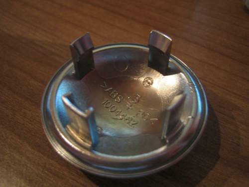

Das Emblem ist lediglich mit vier Kunststoffhaken, im Schaltknauf
gesteckt und bei vorsichtiger Voegehensweise, dürfte da auch
nichts kaputt gehen.
Handelt sich hier um einen Goal-Schaltknauf, ob das bei
den anderen Schaltknäufen auch so funktioniert weiß ich nicht.
Anbei Bilder zu Verdeutlichung.
Gruß Bonko
Bild Emblem 3:
Bild Emblem 4:
Hoffe geholfen zu haben,
der ganze "Umbau", funktioniert natürlich auch
am eingebauten (im Auto) Schaltknauf.
Gruß Bonko

Es gibt nur zwei Arten von Befestigung:
-Die eine Befestigung ist für Lederschaltknäufe ( 4 Klammern)
-Die andere für normale Schaltknäufe ( 3 Klammern)
Die Plaketten kann man auch einzeln beim 🙂 bestellen.
Hab ich auch schon öfter's gemacht 😉

@Stiggelsche:
Ist es möglich auch Bilder von der Rückseite der Embleme zu bekommen?
Weiß nämlich nicht wie ich Kunststoff und Leder unterscheiden kann, bzw. weiß nicht was bei meinem Plus verbaut ist.
