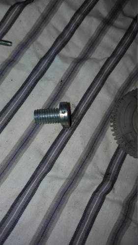

soo habe das Mantelrohrmodul ausgebaut und den Gewindestift mit einem Dremel bündig abgesägt. Danach konnte ich die Verriegelung rausnehmen. An der abgesägten Stelle habe ich ein Loch gebohrt und ein neues Gewinde ins Loch gedreht. Schraube rein, Kopf ab und mit Stift gesichert... Auf den Bildern sieht mans besser...
Muss leider auf den neuen Motor warten ums zu testen.

Das Gehäuse ist mit vier Stiften verschlossen, die kein Gewinde haben.
20161029-202957
20161029-203040
20161029-203057
+9
hier die Bilder...
Wie hast du die Stifte so sauber raus bekommen?
Torx 6 Schraubendreher mit einem Hammer leicht rangeklopft und dann gedreht und leicht nach oben gezogen
prima idee , die stifte sind von aussen schon sichtbar oder, da musstets du nix bohren das sie ans tageslicht kamen ?
Genau die sieht man direkt an allen vier Stellen
