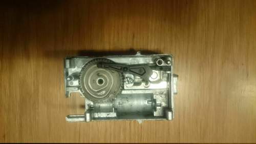

Hab bereits die ELV ausgebaut und zerlegt und ganz klar Stellmotor defekt.
Hab neuen Stellmotor besorgt und eingebaut.
So ähnlich wie hier zu sehen :
https://rammbrunnen.jimdo.com/w204-elv-reparieren/
Und das ganze nach meinen Recherchen wieder in Grundstellung zusammen gebaut, doch leider funktioniert es immer noch nicht.

hast Du beim Zusammenbau auf die 2 Microschalter gut aufgepasst, keinen beschädigt?
Von den Motoren auf e..y, etc. passt das Schneckenrad nicht, das ist um 0,1-0,2 mm im Innenkern größer, somit ist kein Flankenspiel mehr vorhanden, und der Motor dreht sich dadurch überhaupt nicht.
Was die Grundeinstellung anbelangt, ich dreh das ganze immer nochmal von Hand ohne den Motor am großen Zanhrad von A nach B und wieder zurück durch, um sicher zu gehen, das beide Zapfen (oberer und unterer) in der richtigen Spiralnut sitzen.
Die Endanschläge übernehmen später im laufenden Betrieb die Microschalter.
Die beiden Minirelais könnten unter Umständen auch was haben, tippe aber eher auf das Lüftspiel.
Ich nehm immer wieder die alten Schneckenräder, d.h. kleinen Abzieher, Aufdrücker bauen.

Ist das richtig das im eingefahrenen Endeinschlag die beiden Mikroschalter beide gleichzeitig betätigt werden ?

Bin mir grad nicht sicher, aber ich meine beide Schalter müssen gedrückt sein, und dann kannst die ELV im Auto anklemmen.
In dem Zustand müsste "offen" sein.

Bei meinen 3 instandgesetzen war jeweils nur der Motor defekt, beim ersten hab ich wohl die beiden Relais mitgewechselt, aber nur weil ich eine andere funktionierende ELV zur Verfügung hatte.
Die Grundeinstellung stelle ich immer auf verriegelt, Kabel anstecken und ein paar Probeläufe durchführen.
Bild 1 = Verriegelt
Bild 2 = Entriegelt
Verriegelt
Entriegelt
