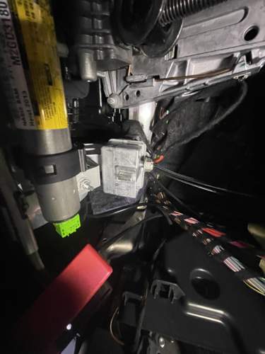

Nun zum Wesentlichen! Ich habe mich dann dazu entschieden, den Austausch nicht von MB durchführen zu lassen und es erstmal selbst mit dem ELV auszuprobieren, da ich stark der Meinung war, dass der ELV Motor defekt war, da es ja so eigenartig geklickt hat (was der schwache ELV Motor war, der einfach nicht mehr genug Kraft hatte das Schloss aus und einzufahren ? klick klick, klick klick). Auto welches wieder Problemlos ansprang nach Hause in die Garage gefahren und ganz wichtig(!!!) Schlüssel nach dem Abschalten stecken gelassen, damit sich das Schloss nicht verriegelt! Außerdem ist es wichtig dass das Lenkrad gerade steht und die Räder auch, evtl könnte es sonst später beim Versehentlichen Ausbau der Lenksäule zu Problemen mit der Lenkradstellung kommen!
Es ist außerdem möglich die ELV auszubauen ohne(!) den Airbag und das Lenkrad oder gar die ganze Lenksäule auszubauen!
Jetzt die Anleitung:
1. Schlüssel nicht abziehen, so bleibt das Schloss entriegelt
2. Batterie abklemmen, Massepol abgezogen und Handschuh drüber und zur Seite gelegt.
3. 1h gewartet, damit nirgendwo (Airbag etc) mehr Spannung ist.
4. Mit zwei Hakenwerkzeugen die linke Belüftungsdüse herausgezogen, um die Kombiinstrumentenverkleidung abzubauen, hier ein gutes Video: https://www.youtube.com/watch?v=FTHctbhsLfI
5. Dann die Kombiinstrumentenverkleidung runter
6. Anschließend kommt man an den Ledersack des Lenkrads, den kann man dann entspannt abziehen.
7. Als nächstes unten die Verkleidung über den Pedalen abbauen, dafür die vier Torx Schrauben lösen, Hebel für Motorhaube lösen (diese ist mit einer Kreuzschraube in die Verkleidung verschraubt), den OBD Stecker abziehen und die Beleuchtung und Temperatursensorkabel abstecken. Hier ein gutes Video: https://www.youtube.com/watch?v=U6nWcL_Sfgk
8. Jetzt unten die vier Torxschrauben der Lenksäule lösen, es ist etwas gefummel, hinten die beiden Torxschrauben gehen recht einfach raus, die vorderen etwas schwieriger, ich habe hierfür eine Ringratschenschlüssel verwendet.
9. Wenn die vier Torxschrauben draussen sind, kann man das gesamte Lenkrad absenken oder herausziehen.
10. Ich habe es soweit herausgezogen, dass ich das Lenkrad auf dem Frontsitz ablegen konnte.
11. Nun mit einer 13er Sechskantnuss die M8 ELV Sicherungsmutter abschrauben. Den Sicherungsbolzen eindrücken und das ELV herausnehmen! Anschließend den Stecker abziehen und man hat das ELV in der Hand.
12. Die ELV ist an beiden Seiten jeweils mit vier kleinen Dübeln fixiert, diese sind eigentlich nur gedrehte Blechscheiben.
13. Um die ELV auseinanderzubauen, braucht man spezielles Werkzeug, mit einem feinen Torxschraubenzieher könnte es klappen wird aber schwierig, ich habe mir hierfür auf Ebay einen Elektromotor gekauft und da war auch das Werkzeug mit dabei, Kosten: 29€, das mitgelieferte Werkzeug ist ein spitzer Schraubendreher mit viereckigen scharfen Kanten, den muss man die Löcher klopfen, sodass sich die scharfen Kanten in die Dübel reinschneiden und dann anfangen zu vorsichtig zu drehen und dabei zu ziehen, sodass die Dübel langsam rauswandern. Gutes Video: https://www.youtube.com/watch?v=AR6iEJD9L7w
14. Sind alle vier Dübel heraus kann man die ELV öffnen und auf den Bildern kann man sehr gut erkennen, wieviel Ruß sich unten in der Ecke befand, wo der Motor angeschlossen ist. Die halbe Platine war voll von dem Ruß und auch das Gehäuse war gut eingerußt. Das kam definitiv vom Motor, was man auf den Bildern, nachdem ich den Motor geöffnet habe auch unschwer erkennen konnte!
15. Ich habe alle Teile ausgebaut und mit einer Zahnbürste sauber gemacht und anschließend mit einem Funktionsfett gut eingefettet und wieder zusammengebaut. Dabei die Gleitfähigkeit und Gangfähigkeit des Mechanismus komplett testen und anschließend das Zahnrad soweit zurückdrehen, dass sich das Schloss wieder in der entriegelten Postition befindet. Es ist wichtig, das Rad nicht bis zum Anschlag zu drehen, sondern ca. 1cm Spiel zu lassen. In diesem Video wird das erklärt bei Min 1:35 : https://www.youtube.com/watch?v=UYsBxxOXoA4
16. Jetzt die Schnecke des neuen Motors gut einfetten und in die ELV einbauen
17. Nun alles wieder zusammenbauen! Wichtig(!) wenn die ELV im entsperrten Zustand ausgebaut wurde, müsst ihr nichts programmieren sondern einfach nur den Elektromotor tauschen!
18. Jetzt die ELV wieder an das Kabel im Auto anschließen
19. Batterie wieder anklemmen und probehalber den Schlüssel abziehen und schauen ob die ELV verriegelt und entriegelt. Sollte eigentlich kein Problem sein.
20. Jetzt ist das Problem eigentlich auch schon gelöst!
21. Die Lenksäule jetzt wieder oben festschrauben mit den vier Torxschrauben
22. Ich hatte das Problem, dass ich beim Herabsenken des Lenkrads, die Lenksäule aus der Verzahnung gezogen hatte und deshalb dieses wieder unten an den Pedalen anstecken musste, was nicht so leicht ist, wenn das Lenkrad dabei bewegt wurde. Man möchte ja nicht mit einem schiefen Lenkrad gerade aus fahren ??
23. Aber das haben wir zum Schluss zum Glück wieder hinbekommen und alles wurde in umgekehrter Reihenfolge zusammengebaut und ich warte jetzt noch auf den Langzeittest.
OB es wirklich am Motor lag oder evtl das EZS auch ein Problem hat wird sich herausstellen, aber so verkoppelt wie der Motor aussah, hoffe ich dass sich das Problem mit dem Wechsel gelöst hat!

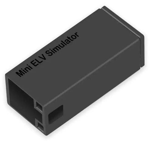

Gut, dass es geklappt hat. Die bessere Lösung wäre ein repariertes ELV einzusetzen und einen Simulator daneben dran hängen. Simulator geht nie kaputt, da er keine Verschleissteile beinhaltet. Wenn es Probleme bei der HU geben sollte, einfach nur den Stecker in die ELV rein stecken. Ich meine den Minisimulator und nicht das olle Ding ELV ähnlich. Ansonsten gehen die Blechstifte in beiden Richtungen auf, je nach Drallrichtung.
Im Bild 11 hat hier ein Anbieter die Drehrichtung gezeigt:
https://www.kleinanzeigen.de/.../2573997044-280-2434
Elv-simulator-mini
Okay, da gebe ich dir recht, das ist die beste Lösung, bei mir sollte der Prüfer des Vertrauens wohl drüber hinweg sehen, ansonsten muss ich nochmal dran.
