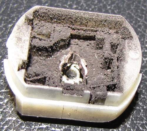

Nun zum Wesentlichen! Ich habe mich dann dazu entschieden, den Austausch nicht von MB durchführen zu lassen und es erstmal selbst mit dem ELV auszuprobieren, da ich stark der Meinung war, dass der ELV Motor defekt war, da es ja so eigenartig geklickt hat (was der schwache ELV Motor war, der einfach nicht mehr genug Kraft hatte das Schloss aus und einzufahren ? klick klick, klick klick). Auto welches wieder Problemlos ansprang nach Hause in die Garage gefahren und ganz wichtig(!!!) Schlüssel nach dem Abschalten stecken gelassen, damit sich das Schloss nicht verriegelt! Außerdem ist es wichtig dass das Lenkrad gerade steht und die Räder auch, evtl könnte es sonst später beim Versehentlichen Ausbau der Lenksäule zu Problemen mit der Lenkradstellung kommen!
Es ist außerdem möglich die ELV auszubauen ohne(!) den Airbag und das Lenkrad oder gar die ganze Lenksäule auszubauen!
Jetzt die Anleitung:

11. Nun mit einer 13er Sechskantnuss die M8 ELV Sicherungsmutter abschrauben. Den Sicherungsbolzen eindrücken und das ELV herausnehmen! Anschließend den Stecker abziehen und man hat das ELV in der Hand.
12. Die ELV ist an beiden Seiten jeweils mit vier kleinen Dübeln fixiert, diese sind eigentlich nur gedrehte Blechscheiben.
13. Um die ELV auseinanderzubauen, braucht man spezielles Werkzeug, mit einem feinen Torxschraubenzieher könnte es klappen wird aber schwierig, ich habe mir hierfür auf Ebay einen Elektromotor gekauft und da war auch das Werkzeug mit dabei, Kosten: 29€, das mitgelieferte Werkzeug ist ein spitzer Schraubendreher mit viereckigen scharfen Kanten, den muss man die Löcher klopfen, sodass sich die scharfen Kanten in die Dübel reinschneiden und dann anfangen zu vorsichtig zu drehen und dabei zu ziehen, sodass die Dübel langsam rauswandern. Gutes Video: https://www.youtube.com/watch?v=AR6iEJD9L7w
14. Sind alle vier Dübel heraus kann man die ELV öffnen und auf den Bildern kann man sehr gut erkennen, wieviel Ruß sich unten in der Ecke befand, wo der Motor angeschlossen ist. Die halbe Platine war voll von dem Ruß und auch das Gehäuse war gut eingerußt. Das kam definitiv vom Motor, was man auf den Bildern, nachdem ich den Motor geöffnet habe auch unschwer erkennen konnte!
15. Ich habe alle Teile ausgebaut und mit einer Zahnbürste sauber gemacht und anschließend mit einem Funktionsfett gut eingefettet und wieder zusammengebaut. Dabei die Gleitfähigkeit und Gangfähigkeit des Mechanismus komplett testen und anschließend das Zahnrad soweit zurückdrehen, dass sich das Schloss wieder in der entriegelten Postition befindet. Es ist wichtig, das Rad nicht bis zum Anschlag zu drehen, sondern ca. 1cm Spiel zu lassen. In diesem Video wird das erklärt bei Min 1:35 : https://www.youtube.com/watch?v=UYsBxxOXoA4
16. Jetzt die Schnecke des neuen Motors gut einfetten und in die ELV einbauen
17. Nun alles wieder zusammenbauen! Wichtig(!) wenn die ELV im entsperrten Zustand ausgebaut wurde, müsst ihr nichts programmieren sondern einfach nur den Elektromotor tauschen!
18. Jetzt die ELV wieder an das Kabel im Auto anschließen
19. Batterie wieder anklemmen und probehalber den Schlüssel abziehen und schauen ob die ELV verriegelt und entriegelt. Sollte eigentlich kein Problem sein.
20. Jetzt ist das Problem eigentlich auch schon gelöst!

OB es wirklich am Motor lag oder evtl das EZS auch ein Problem hat wird sich herausstellen, aber so verkoppelt wie der Motor aussah, hoffe ich dass sich das Problem mit dem Wechsel gelöst hat!
Kostenersparnis: 1671€!
KVA von MB 1700€, 578€ EZS, 473€ ELV, 650€ Arbeitszeit
ELV- Motor Selbst wechseln: 29€ für Motor und Werkzeug, 5h Arbeitszeit für Ausbau, ELV Demontage und Wechsel des Motors und Einbau

Ruß auf Gehäuse

Habe meinen aus der Bucht für 11€ geangelt, das ist ein "Pfennigsartikel" und gerade die sind es immer, die teure Reparaturen nach sich ziehen 😉
Und? Gibt es bessere und teurere?
Was erwartest du, dass da eine Serie Motoren in Gold und besonderer Präzision aufgelegt werden? Vergiss es, das ist Serienqualität. Und nicht alle gehen kaputt, es kommt auch auf die Beanspruchung an. Wenn das Ding oft das verriegelte und gespannte Lenkrad entriegeln muss, ist das anders, wie immer locker rausziehen.

meinen W204 hat es nun auch erwischt, im verriegelten Zustand.
Habe heute die ELV ausgebaut, in dem ich ein Loch gebohrt habe und das Getriebe manuell gedreht habe, bis der Bolzen entriegelt war.
Jetzt werde ich den Motor tauschen, habe aber eine Verständnisfrage, in welchem Zustand ich die ELV wieder einbauen soll???
Verriegelt einbauen, da sie ja bevor der E-Motor kaputt gegangen ist, verriegelt war? Also Getriebe jetzt manuell wieder zurückdrehen, dass Bolzen fest ist.
Oder immer entriegelt einbauen???
Vielen Dank euch schon.
Vor dem endgültigen Einbau die Box angeschlossen hängen lassen und mit Zündschlüssel wiederholt probieren ob alles funzt. Dann mit gesteckten Zündschlüssel Riegelbolzen einfahren und in diesem Zustand Batterie abklemmen, dann kannst Du ihn unverriegelt einbauen. Ist alles eingebaut, Batterie anklemmen, der Rest geht von allein. Wichtig ist aber, erst wie eben erwähnt probieren, sonst machst Du alles noch mal von vorn...
Genau. Bau es in der Stellung wieder zusammen, wie du es zerlegt hast. Dann sollte das klappen.
Es ist natürlich auch möglich, das die Platine einen weg hat. Es muß nicht immer das Motörchen sein.

Die Kohlen sind hier aber wirklich was von runter...😰
