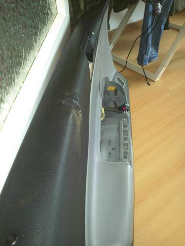

Hey Leute, ich hab das so gelöst:

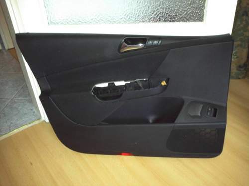

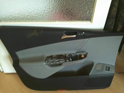

Hab mir ein Spenderteil bei Ebay um 15 Eur ergattert .
Habe meine Türpappe ausgebaut, hab dann ein Scharfes Messer genommen und unter einer Flamme (Herd) heiß(sollte Glühen) gemacht und hab die verbidungsstücke vom oberen Teil der Verkleidung abgetrennt( geht wie durch Butter, da das Messer glüht 🙂 )
Das selbe auch am Spenderteil, und dann mit nem Heißkleber zusammengeklebt. Hat ne 1std gedauert 🙂 ist meiner Meinung nach alle mal Wert, da ein Neuteil ( schwarz mit "Kunstleder" über 280€ in A kostet)
Ach ja, damit ihr das Messer nicht weghauen müsst einfach wieder warm machen und mit einem Fetzten und etwas Olivenöl reinigen 🙂

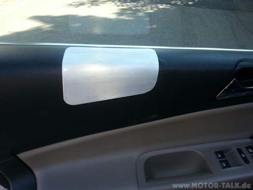

Bei mir war die Verkleidung auch durch also Riß genau dort als ich den Wagen kaufte. Nachdem ich erschreckt feststellte daß eine Higline Verkleidung nicht für 60€ zu bekommen ist bin ich einfach zum OBI und hab mir dort ein Stück dünnes Alu-Blech gekauft, zuhause eine Pappschablone angefertigt die halbwegs harmonisch über den Riß past, aufs Alu übertragen und mit der Schere ausgeschnitten, passend geformt und das Alu mittels Schleifpapier der Länge nach gebürstet bis es zu den restliche Alublenden gepaßt hat und mittels Spiegelklebe-Pads hingeklebt, Abeitszeit ca, 25min 🙂

Das Alu paßt wenigstens halbwegs zum Aludekor am Armaturenbrett und wenns jemanden nicht schön genug ist dann kann er sich die 3M-Folie kaufen die dann halbwegs genau dazu paßt aber ich kauf mir keine Folie für das bischen, vielleicht schleif ichs nochmal nach wenn mir garnichts anderes am Auto einfällt.... 🙂

Wenn es Dir gefällt, ist das doch in Ordnung! Ich hab zwar kein Bild gesehen, wie der Schaden zuvor ausgesehen hat, kann mir aber vorstellen, dass "eine Lösung in schwarz" besser gepasst bzw. nicht so ins Auge gefallen wäre. Und wenn's, wie Du geschrieben hast, nur ein bisschen war, hätte ich's gelassen wie es ist.
So sieht man sofort, dass da was ist bzw. dies nicht serienmäßig so sein soll (ich gehe mal nicht davon aus, dass Du das auf der Beifahrerseite auch "nachgerüstet" hast, oder?).
Bei so einem teuren Auto würde ich mir das Teil austauschen (gab ja zuvor schon gute Umsetzungen zur Reparatur).
Der Riß war leider so groß daß ich das Blech so dimensionieren mußte. OK, ich hätte vielleicht noch 5 min länger das Blech mit Schleifpapier bearbeiten sollen und Klarsichtfolie drüber ziehen können oder halt diese 3M-Folie im Alulook gebürstet kaufen können aber da gibts wichtigeres die Kohle zu versenken. Das einzige Angebot bisher für die Seitenverkleidung lang bei 110€ und da war die Polsterschicht auch schon platt und der Riß im Anmarsch, dafür gebe ich kein Geld aus! Ich denk einfach an 220€ wenn michs Blech stört 😁

Von der Bearbeitung des Blech sieht's doch gut aus, was man so auf dem Foto sehen kann.

Ich glaube einer der Saubersten Lösungen ist der Umbau des Oberteils.
Hier nochn paar Bilder aus meinem Archiv. Grüße
0-alte-pappe
1-alte-pappe
3-ebay-pappe
