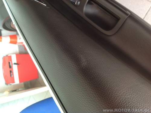

Hallo Leute!Ich hab einen 2006.er 3c und hab von dem Vorbesitzer einen Schönheitsfehler geerbt-die Druckstelle von Ellenbogen an der Türverkleidung.Ich werde die gerne los,und zwar ohne die Verkleidung zu tauschen.Die Verkleidung ab zumachen ist für mich kein Problem,aber von ihnen an diese stelle alles mit Plastik bedeckt.Ich werde gern Eure Ratschläge entgegennehmen.Gruß.
Hey Leute, ich hab das so gelöst:
Hab mir ein Spenderteil bei Ebay um 15 Eur ergattert .
Habe meine Türpappe ausgebaut, hab dann ein Scharfes Messer genommen und unter einer Flamme (Herd) heiß(sollte Glühen) gemacht und hab die verbidungsstücke vom oberen Teil der Verkleidung abgetrennt( geht wie durch Butter, da das Messer glüht 🙂 )
Das selbe auch am Spenderteil, und dann mit nem Heißkleber zusammengeklebt. Hat ne 1std gedauert 🙂 ist meiner Meinung nach alle mal Wert, da ein Neuteil ( schwarz mit "Kunstleder" über 280€ in A kostet)
Ach ja, damit ihr das Messer nicht weghauen müsst einfach wieder warm machen und mit einem Fetzten und etwas Olivenöl reinigen 🙂
Lg,
Edvin

Mein Arm liegt da seit 6 Jahren und 178000 km, kann das auch nicht nachvollziehen. Vermutlich ist mein Arm zu leicht 😁
Der Anstellwinkel vom Ellbogen und desen Fettgehalt ist hier entscheidend. Musste mir das Ablegen des Armes auf der Türverkleidung mühsam abgewöhnen. Schon nach der Rückfahrt von Wolfsburg hatte ich einen Abdruck im Kunststoff. Meine Beifahrer weise ich auch zu Fahrtbeginn in das Problemfeld Armablage ein.
Ich wusste es........bin nicht der einzige! Meine ist auch Defekt. Anfangs war ich noch der Meinung das sich das immer wieder aufstellt. Was es am Anfang auch Tat. Nun sieht es so wie im Anhang aus. 😠
Ich kann es aber auch nicht sein lassen. Ich muss mein Ellenbogen immer wieder da auflegen. Das Problem gab es bei dem gutem alten Passat 3b nicht. 🙄
Bei mir war die Verkleidung auch durch also Riß genau dort als ich den Wagen kaufte. Nachdem ich erschreckt feststellte daß eine Higline Verkleidung nicht für 60€ zu bekommen ist bin ich einfach zum OBI und hab mir dort ein Stück dünnes Alu-Blech gekauft, zuhause eine Pappschablone angefertigt die halbwegs harmonisch über den Riß past, aufs Alu übertragen und mit der Schere ausgeschnitten, passend geformt und das Alu mittels Schleifpapier der Länge nach gebürstet bis es zu den restliche Alublenden gepaßt hat und mittels Spiegelklebe-Pads hingeklebt, Abeitszeit ca, 25min 🙂
