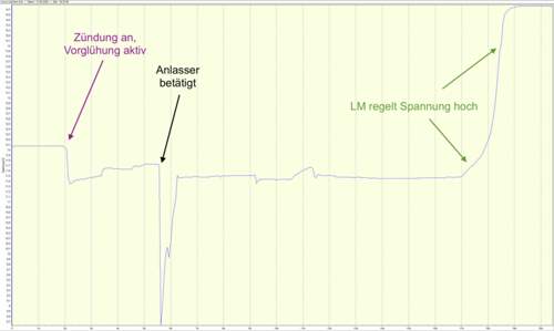

Ich hab hier eine Speicherosziaufzeichung von einem 220CDI Motorstart mit einer ca. 3 Monate alten 80Ah Varta AGM Batterie. Fahrzeug wird Lang- und Kurzstrecke bewegt. Vor der Aufzeichung ist es ca. 36 Stunden gestanden.
Man sieht sehr deutlich das die Spannung beim Startvorgang bis auf 8,7V einbricht. Das Kombiinstrument zeigte jedoch nur eine Spannung von 10,1V an.
Das Fahrzeug hat keinerlei Fehler im Fehlerspeicher und läuft ohne Probleme.
Start 220CDi Spannung
Danke, ich glaube, jetzt hab ich es verstanden.

Die Anzeige liefert einen ersten Hinweis und wenn man dann das Verhalten der Batterie bei Belastung sieht, kann man schon sehen, ob die müde oder nur leer ist. Auch der Einsatz eines falschen Batterietyps ist nicht gerade günstig für deren Lebensdauer. Und natürlich kann eine Batterie nach zwei Jahren durch sein, sollte zwar nicht so sein, aber Ausreißer gibt es immer.
