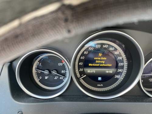

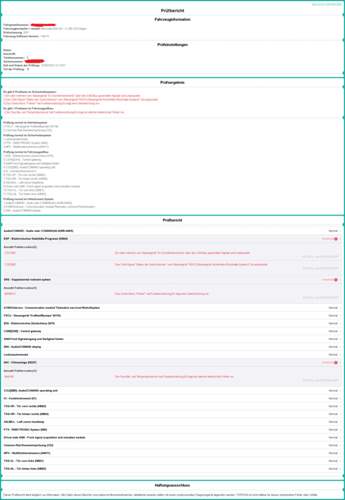

Seit gestern habe ich eine Fehlermeldung im Tacho-Display "Vorne Links Störung (Airbag, siehe Fotos) Werkstatt aufsuchen"! Über mein Diagnosegerät gibt es dazu keine Fehlermeldung, aber dafür über das Gurtschloss und jetzt, nach dem ich am Kabel daran etwas herumgespielt habe, geht die "Gurterkennung" auch dann aus, wenn ich "nicht" angegurtet bin.
Wird im Display die geschilderte Fehlermeldung angezeigt, funktioniert auch die "Start/Stopp-Funktion (ECO) nicht mehr. Gestern verschwand der Fehler (Airbag) manchmal Minutenlang und dann ging auch wieder die Start/Stopp-Funktion. Je nach dem, verschwand dann auch die "rote" Warnleuchte "Airbag", im rechten Instrument. Alles ging dann wieder normal! Heute, war das auch eine ganze Zeit so, bei einer Testfahrt. Nach dem ich am Kabel rumspielte, bleibt nun die Fehlermeldung dauerhaft.
Frage, könnte dies auf einen Wackelkontakt/ Kabelbruch hinweisen und ist die Gurtaufnahme (Kabelverbindung) dann auch daran schuld dass der Airbag diese Fehlermeldung anzeigt und nun auch die Gurterkennung fehlerhaft funktioniert?

Danke für die Info. Ja, ist ein W204 Baujahr Erstzulassung 2014. Mein Diagnosegerät zeigt mir leider nur dieses Modelljahr an, warum auch immer. Die Batterien sind erst vor wenigen Monaten getauscht worden und mein Tester zeigt gute Werte an.

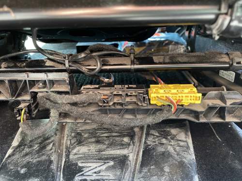

Hallo, habe noch eine Frage. Der Stecker (Foto) befindet sich unterm Sitz, aber es ist nicht der Große den man von vorne sieht, sondern müsste "hinten" dran drauf gesteckt sein, oder?
Zudem geht der Stecker wohl nicht so leicht abzuziehen. Braucht man da Spezialwerkzeug, oder kann man da improvisieren? Die Stecker sind manchmal ein Graus und man muss aufpassen die nicht kaputt zu machen.
Noch eine Frage, in der Bucht gibt es die "neu" oder "gebraucht", die neuen sogar günstiger. Bei den Gebrauchten weiß man ja nicht ob die nicht auch bald Probleme bereiten. Was ist mit den Neuen, kann man die bedenkenlos verbauen?
