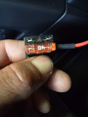

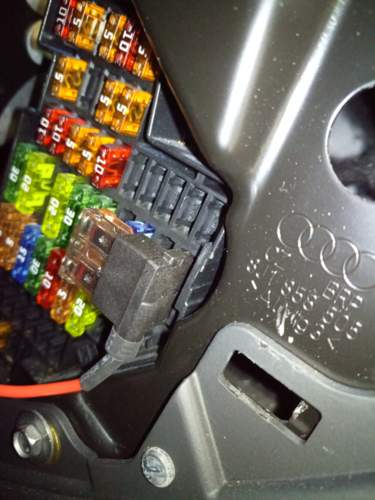

An der SB42 Sicherung hängen ja Schalter und Steuergerät. Um herauszufinden, was es nun ist, würde ich mal die Spannung an einem Teil komplett neu mit einer Klemme 30 Spannung versorgen. Auspinnen (dann Isolieren) und neu einpinnen z. B. mit einer Doppelsicherung (siehe Bilder) von Sicherung SB41 (40 A) Steuergerät für Frischluftgebläse. Dann die Sicherung 42 ziehen und wieder stecken. Wenn er dann startet, war es das Teil, was noch an der 42er-Sicherung dran war.

So ich habe jetzt mal bei Amazon so einen Stromklauer bestellt wie bei dir im Bild, bis gestern wusste ich garnicht das es sowas gibt damit muss ich mich erst mal reinfinden wie das mit dem abklemmen der Kabel von der Sicherung von statten geht da ich auch nichts kaputt machen möchte beim auspinnen oder geht das einfach ?
