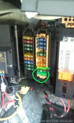

Sicherungen soweit ok?
...auch wenn die Fehler sporadisch sind... Verkabelung mal am linken Motor kontrolliert??
Ging es nach dem Schalterwechsel wieder normal?
Modul eingebaut??
original Sicherungs platz (Bild)
Img-20130511-picsay
Die Sicherung sind alle ok. Der Fehler lag nicht am Taster, er hat wohl irgendein Kabel ersetzt. Kabel am Motor schaut gut aus.
Modul ist eingebaut.
