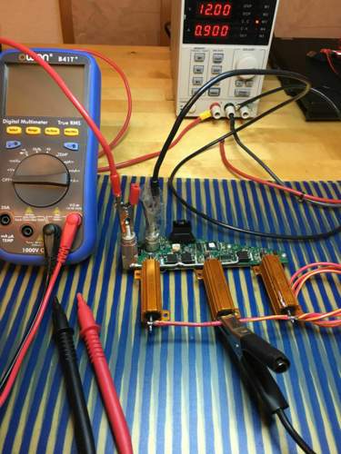

Wenn ich ehrlich bin, bin ich nach wie vor sehr skeptisch, ob hier wirklich so viele Erfolg haben.
Bei mir hatten die Widerstände alle Kontakt. Habe sie zwar dennoch nachgelötet, als Elektroniker kein Thema, aber läuft trotzdem nicht.
Ich bin nun dabei die Schaltung genauer zu analysieren. Da bei mir beim Ausbau der 12V Anschluss etwas abgeknickt ist, habe ich für die Power MOSFET eine dicke Brücke gemacht.
Da ich zum Messen den Strom begrenzt haben will, habe ich andere Leistungswiderstände dran.
Dass die IRL1404S normalerweise nur über CAN gesteuert durchschauen ist mir natürlich klar.
Aber falls das Ding so nicht mehr will, werde ich die wohl sonst halt "manuell" über eine Ersatzschaltung ansteuern 😉
Angeblich soll der Zuheizer ja erst zum laufen kommen, wenn die Lichtmaschiene genügend Power liefert. Sprich müsste dann die Ersatzschaltung so bauen, dass der Zuheizer nur dann schaltet, ev. auch Stromanzeige, aber eigentlich reicht die Sicherung. Und dann halt abschalten, wenn es warm wird 😛
Bevor ich das mache, habe ich aber noch Verdacht auf ein zwei defekte Elemente und werde es wohl zuerst weiter versuchen zu reparieren.
PS. Lötzinn schmilzt nicht bei 200° Celsius, auch würde ich jedem abraten dies mit nem Backofen zu versuchen. Die Vorgaben für das Löten solcher Elemente haben zwar deutlich höhere Temperaturen, dafür aber maximal 15 Sekunden im Beispiel der Power MOSFET 😉

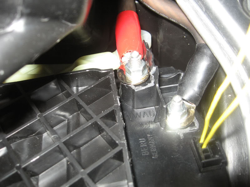

Hallo!
Auch mein elektrischer Zuheizer ist defekt und das VCDS spuckt dieselbe Fehlermeldung aus wie im ersten Beitrag weiter oben.
Als ich ihn nun ausbauen wollte, habe ich mich an folgende Anleitung gehalten:
https://www.golfmkv.com/forums/showthread.php?t=113468
Ging soweit auch ganz gut, bis ein weißer Hebel (?) (hier im Bild unter dem roten Kabel zu sehen: http://lab.wollmann.ca/GTI/IMG_3612.jpg) vor der Plastikabdeckung des Zuheizers den weiteren Ausbau verhinderte. Ich weiß leider nicht, wofür dieses helle Plastikteil gut ist und wie ich eventuell seine Lage so ändern kann, dass ich den Zuheizer rausziehen kann. Und wieso es überhaupt den Weg so versperrt... Wenn jemand Rat weiß, wäre ich sehr dankbar!
Das Teil hängt mit den Stellmotoren zusammen. Die kannst du verstellen indem du glaube ich die Taste für Umluft betätigst. Weis es aber nicht genau. Einfach mal paar Regler und Knöpfe betätigen an dem Klimabedienteil
Temperatur auf "HI" stellen sollte helfen.
Wow, das waren zwei sehr schnelle Antworten! Vielen, vielen Dank! So werde ich es später versuchen!
