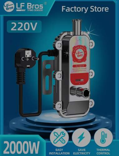

Falls jemand nicht genau weiß was ich meine, es geht um so ein Teil:
Kühlmittel Vorheizer mit Pumpe
Wenn ich mir den Anschluss ansehe kann er nur in die Schläuche zum Innenraumwärmetauscher verbaut werden.
Nur ob das jemand einbauen sollte der solche Fragen stellt, ich weis ja nicht hinterher hat man ein brennendes Auto. Oder eine Karosserie die unter 230V Wechselspannung steht.
