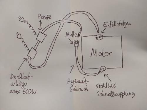

Ich bin zufällig auf dieses Produkt gestoßen:
https://www.stahlbus.de/.../...-m14x15x12mm-aus-stahl-komplettset.html
Das müsste für meine Zwecke doch genau das richtige sein oder? Deutlich eleganter als eine Hydraulikkupplung.
Ich habe mir mal ein Konzept überlegt ( siehe Bild)
- an der Stahlbus Ölwechselschnellkupplung wird ein Hydraulikschlauch an eine bequeme Stelle im Motorraum platziert.
Dieser Schlauch wird im Frühling und Sommer entfernt. Weiterer Vorteil der Schnellkupplung: einfacher Ölwechsel.
- bei Starkem Frost wird die Pumpe mit dem Schlauch an der Kupplung verbunden und das erwärmte Öl kommt über den Einfüllstutzen zurück in den Motor.
-nach erfolgreicher Erwärmung wird die Pumpe wieder entfernt und der Motor bekommt einen echten Warmstart.
Was sagt ihr dazu?

In der Zeit, in der Du das planst, wär ne Standheizung schon längst eingebaut
@Passat-Schrau-Baer schrieb am 29. Juni 2022 um 09:54:48 Uhr:
Ist nicht schlimm, das Planen und anfertigen macht mir Spaß.
Außerdem löst eine Standheizung immernoch nicht das Problem des kalten Motoröls, trotz Vorwärmumg des Motorblocks.
Wie machen die das vor Ort in Skandinavien? Hast Dich da mal erkundigt? Wenn die Kälte so ein Problem bereiten sollte, sitzen dort ja sicher die Fachleute zu dem Thema.
Dort hat man die üblichen oder halt elektrische Standheizungen.
Das Problem, dass bei diesem Vorgang das Öl dennoch kalt bleibt, scheint generell ignoriert zu werden.
In Russland wird unter der Ölwanne gerne ein Feuer gemacht. Die Methode ist aber nicht so meins wenn ich ehrlich bin.
