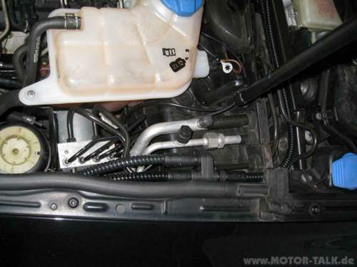

Ich habe es heute vollbracht ! 🙂 (3.0 TDI Quattro Bj 2006)

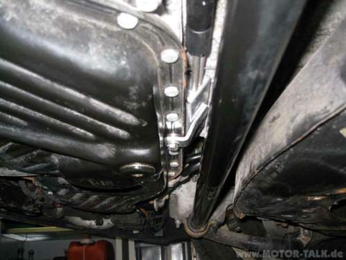

Kontaktplattenwärmer (ist zuviel gesagt) hab ich für die Ölwanne verbaut....
Die Begründung ist korrekt das es den Wassererwärmer für den VFL nicht gibt bzw er nicht empfohlen wird. Der FL, so die gute Frau am Telefon, liest die Sensoren anders als der VFL (CAN BUS)
Daher würde es ständig Probleme geben zB morgentliches ruckeln bevor das Wasser erstmal durchgelaufen ist und alle Sensoren die korrekte Temp erkannt haben.
Etwas gefummel und man sollte keine 2 linken Hände mit 10 Daumen haben.... Eibauzeit ca 2 Stunden ist zu rechnen.... da ich es komplett ohne Forumhilfe gemacht habe.... einzig das Prospekt war mir zu Händen....

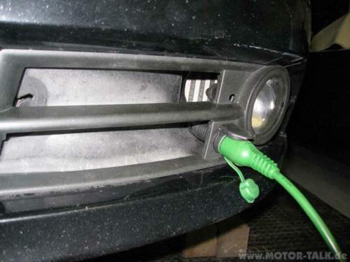

Einzig der Einbauort der Dose ist Problematisch gewesen... da ich nicht wollte das man sie sehen kann... Kabel laufen untern Spritzschutz (innen) entlang.... paar Kabelbinder...da die gut berechnet haben (30 cm zuviel Kabel dran)
Es wird eine Schraube aus der Ölwanne entfernt.... und durch eine längere ersetzt. Das Heizelement sieht bissl aus wie ein kleiner Alublock der auf einer Seite 90°, auf der anderen Seite abgeflacht ist.
Die 90° Seite wird über der Ölwanne.... an den Gußblock des Motors angelegt, nicht an der Ölwanne selber. Da der Alublock gut wärme leitet macht das auch Sinn !
Leitpaste ist dazu.... einschmieren, ansetzten, verschrauben, Kabel anschließen, Doser verbauen- FERTIG

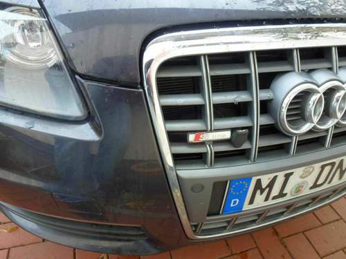

jetzt zeige ich euch mal meinen Einbau der DEFA Standheizung mit Ölvorwärmung + Innenraumaufwärmung + Batterieladegerät! Foto vom Innenlüfter habe ich leider noch nicht gemacht.
Img-5931
Img-5929
Img-5926

Sehr schön gelöst und sauber gearbeitet ! 🙂
mfg Senti

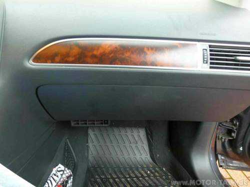

Am Wochenende hat Senti mir meine DEFA Ölvorwärmung mit Innenraumaufwärmung eingebaut. Nochmal ein fettes Danke dafür!!
Mein Wagen steht direkt vor der Hauswand. Heute ersteinmal eine Steckdose an der Aussenwand installiert 😁
Die Versorgung erfolgt über eine Innensteckdose mit Wochenzeitschaltuhr.
Meine und Senti´s DEFA Bauteile habe ich über die Fa. Schwenker in Minden/ Westf. bezogen. Ob die auch versenden ist mir nicht bekannt. Kontaktplattenwärmer (Öl) mit Elektrosatz 140€, das gleiche Modell mit kpl. Komfortkit 1850W (2-stufiger Innenraumlüfter) kostete 308€. Hinzukommen noch Transportkosten von 5€ pro Lieferung (bis 10 Tage Wartezeit) oder 10€ (nächsten Tag abholbar). Anbei noch 2 Bilder. Den Lüfter habe ich ca. 20 cm über der Sitzfläche aufgenommen. Im Alltag sieht man den nicht....
P1000670
P1000668
Hallo thomania,
ich habe die DEFA WarmUp Deluxe 1350W verbaut,
bei diesem System ist der Heizlüfter nicht so hoch wie bei der 1850W!
Unter dem Handschufach sehr unauffällig und für den Beifahrer nicht störend 🙂
Der 1850W Lüfter ist 45 mm hoch und 2 stufig (925W + 1850W), der 1350W ist 36 mm hoch und einstufig ...und natürlich günstiger. Bei den momentanen Temperaturen reichte die 1. Stufe vollkommen um die Scheibe zu entfrosten und den Wagen aufzuheizen. Sehen tut man den 1850er auch nicht ...nur wenn Du Dich runterbückst 😁 Ich musste allerdings beim 🙂 die Empfindlichkeit der Innenraumüberwachung auf 60% reduzieren (Wert 120), sonst löste sie DWA nach kurzer Zeit aus.
Die Ölvorwärmung lasse ich volle 3 Stunden laufen und der Motor springt recht leise an. Rein subjektiv von der Akustik her würde ich sagen als wenn der Wagen vor einer halben Stunde abgestellt wurde. Die Küwa-Anzeige steigt nach ca. 3 km an -wohlgemerkt indirekt beschleunigt durch das vorgewärmte ÖL! Lt. technischen Angaben kann das Öl auf max. 40°C Differnz zur Umgebungstemp. erwärmt werden.
Den Lüfter habe ich max. 1 Stunde in 1. Stufe laufen lassen (manuel eingelegt). Reicht bei den Temp. um den Gefrierpunkt völlig.
