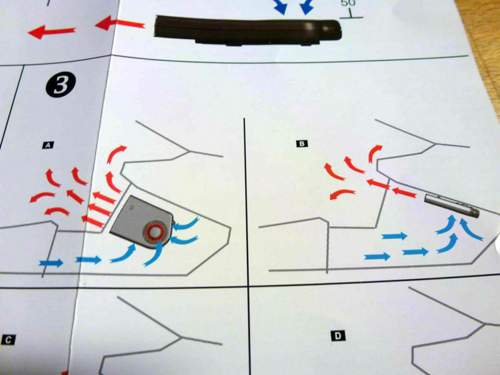

Samstag wollen wir mein DEFA System einbauen. Leider habe ich keine Garage und mußte daher die teuere Comfort-Variante mit Heizlüfter wählen. Der Lüfter sollte seitlich am Getriebetunnel verbaut werden (siehe Bild links). Liegen in diesem Bereich Kabel hinter der Verkleidung? Die Befestigungsschrauben sollten nicht gerade einen Kabelstrang als Halterung nutzen :D
Senti, ich denke bei -10°C und mehr werden noch ein paar User bei Dir anklopfen. Deine Beschreibung ist sehr detailiert und wird bestimmt einigen Usern die Scheu nehmen. Die Kosten belaufen sich übrigens auf 145€. Mit 1850W Plugin Heizlüfter ist man mit 319€ dabei.

ich habe meinen Heizlüfter, wie Bild rechts verbaut (unter Handschuhfach) ist nicht so auffällig!
Kontaktheizer und Batterieladegerät wurden auch verbaut, bin sehr zufrieden mit dem System.
