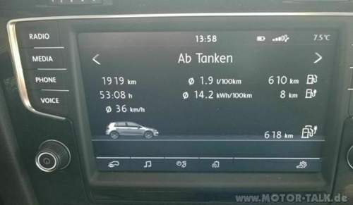

Ich hatte in einem anderen Thread auch schon mal das folgende Bild gepostet welches ich mal aufgenommen habe als ich mal wieder nach zwei Monaten Tanken musste. In die Nähe des NEFZ Verbrauchs den so viele Anzweifeln kommt man beim GTE/e-Tron fast automatisch wenn man den Weg den man mit einer Tankfüllung zurücklegen kann zu etwa 2/3 rein elektrisch fährt. In meinem Alltag klappt das zumindest erstaunlich oft. Ich bin bereits drei mal ca. 1900km mit einer Tankfüllung gekommen. Das mein Durchschnittsverbrauch bei Spritmonitor bei 3,x Liter steht liegt derzeit nur an längeren Urlaubsfahrten die ich natürlich nur im Hybridbetrieb ohne Nachladen an der Steckdose gefahren bin.

Gte-0001
